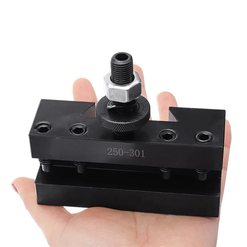

Récemment ,en fouillant sur Aliexpress je suis tombé sur ca :
Etant comme beaucoup d'entre nous, a la recherche de tourelles Serona pour mon Haulin je me suis dis que ca pouvait faire l'affaire.
reprendre la hauteur de la queue d'aronde et l'élargir a la cote de Serona, créer un systeme pour le réglage en hauteur ,ca ne devait pas poser de probleme
direction la fraiseuse (bridgeport) montage d'une fraise a plaquette d 63 , supposant que c'est de l'acier dur je commence a 600tr/mm avec une passe de 0.2mmpour voir ...et là :eek:
la vieille pas contente du tout (au bruit) et surtout des étincelles digne du 14 juillet
soit je me suis mis dedans dans les conditions de coupe ,soit le PO et trempé (très dur)
A votre avis

bonjour. Ayant ce type de porte-outils ;j'avais du en diminuer la hauteur pour régler la hauteur de certains outils.
J'avais auparavant attaqué le métal à la dremel pour enlever un peu de matière et terminer avec une fraise.
merci Messieurs pour vos conseils !
alors, effectivement, je m'étais royalement planté sur la vitesse :hang:
les plaquettes n'ont pas aimé , heureusement qu'il y a 4 faces !
j'ai essayé la meuleuse mais a premiere vue ils ont dû faire une trempe plutot qu'une cémentation car
même avec un petit mm en moins ca couinait toujours :???:
j'ai donc détrempé toues les surfaces a reprendre et après ca a été plus simple.
bilan de l'opération:
c'est jouable si on a la flemme d'en faire un de AàZ , mais chalumeau ou four a émaux obligatoire parce que c'est raide !
j'ai aussi modifié des chinoises pour les adapter sur ma tourelle Serona, j'ai pas rencontré de problème particulier
des 250-401, pour les "gros" outils, on peut laisser le système de réglage de hauteur existant:
des 250-301, qui ont quasi la taille des Serona de ma tourelle. là j'ai viré la vis centrale, et adopté un principe comme "d'origine",
