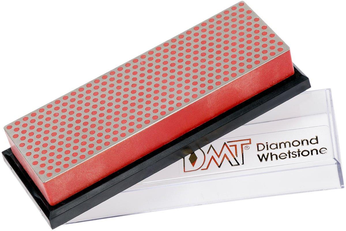

Une Norton ça se redresse contre une diamant a l'occasion.
Une céramique ça se profile.
