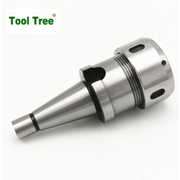

est il possible de monter une « petale » comme celle ci dans une broche standard SA30? afin de faire un déverrouillage pneumatique
osiver
Je ne sais pas si c'est bien le sens de la question mais sur ma F3CNC, il y a un système équivalent. Cela dit sur le principe oui mais il faut avoir un cône et alésage pour serrer et maintenir fermé le tire-cône.

Je vois le système assez simplement, au lieu de visser le tyran dans le cône, on n’y met une tirette à la place, et le tirant se visse dans la pétale.
la question que je me pose, c’est si la pétale passe dans montage standard, ou s’il faut un alesage spécial, pour faire la place à la Petale
osiver
Pour le cône ISO30, le cylindre taraudé en haut fait [DIA]17,4 x L20 taraudé M12 pour le tirant donc on ne peut n'être sûr de disposer que des alésages correspondants dans la broche.
Il faut voir quelle broche précisément vous voulez équiper.
L'adaptateur que vous montrez porte la mention BT, le BT30 est la version CNC de l'iso30 sans le cylindre et avec tirette, on ne peut pas trop faire d'hypothèse sur l'alésage au-dessus du cône, sauf que la tête de la tirette fait [DIA]13 ou [DIA]11.

EDIT : trouvé ! un dessin par le constructeur
Screenshot_2020-10-12 HTB10W9qKkKWBuNjy1zjq6AOypXa6 jpg (Image WEBP, 800 × 1520 pixels).png
shodan47
Génial c'est exactement ce qu'il me fallait pour voir l'alésage nécessaire dans la broche
voila la broche en question :
d’apres ce que je vois il doit etre possible de realeser l’intérieur de la broche suivant les cotes de ton plan

A faire un changeur d’outil je pense que c’est mieux de passer en BT30 que de rester sur du CM3
C'est un peu plus compliqué en fait.
L'attachement ISO30 est tout autant adapté pour des CNC ou changeurs d'outils que le BT30.
C'est un attachement différent mais très/trop souvent confondu avec le NT30 (bien connu est utilisé depuis longtemps en Europe)
Question angle, tous ces cônes : BT, ISO, SK, NT, JT, ont le même : 7/24 (29,16 %)
Un petit récap' : ISO30 = SK30 = JT30 ces 3 dénominations sont identiques en tout point.
La dénomination SK est issue de la norme Allemande DIN69871, la JT de la norme ISO7388-1:1983 adopté par la Chine et la dénomination ISO elle date de 2007 par la norme ISO7388-1:2007.

En résumé, BT30 et ISO30 sont tout à fait adapté à l'utilisation d'une pince (tulipe ou bille) au bout d'un tirant commandé pour un changeur d'outil ou un changement manuel rapide.
Ce sont chacun des attachements avec cône 7/24 et un taraudage M12x1.75 (soit pour un tirant à visser dans le cône du porte outil, soit pour y visser une tirette [pull stud en Anglais])
Les différences, le BT30 possède des "drive dogs" ou "drive slots" qui sont des encoches pour les tenons d'entrainement présents sur la broche.
L'ISO/SK30 n'a pas ces encoches, mais 2 méplats sur le coté pour se faire entrainer par la broche qui possède le "négatif" de ces méplats.
Le NT30 (aussi appelé NMT ou NMTB) issue des normes ISO R 297-2583 et DIN 2080, possède une partie cylindrique au sommet du cône pour y visser un tirant fileté (également en M12x1.25) utilisé sur les machines conventionnelles. (très semblable à un attachement R8 Bridgeport) et aussi des encoches latérales pour assurer l'entrainement par les tenons de la broche (comme un BT).
Voila pourquoi le NT peut parfois être "transformé" en BT en coupant la partie cylindrique et en s'assurant que le filetage M12 soit encore assez profond pour supporter l'effort exercé sur la tirette.
Dernier détail : On peut monter des porte outils BT30 dans une broche NT30 à pince à conditions d'avoir des tirettes rallongées sur les portes outils BT.
Mais on ne peut pas monter des portes outils ISO dans du BT (à cause des tenons) et on ne peut pas monter des portes outils NT dans du BT (à cause de la partie cylindrique).
