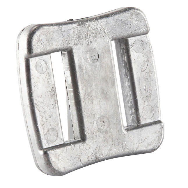

J'ai perdu quelque plomb de plonger et je voudrais me refabrique quelque plomb...
Mais je bloque sur le moule
J'ai le plomb que voici :
Donc je l'ai couvert de vaseline pour pas que le platre colle dessus, ça a bien marcher pour l'extérieur mais pas pour l'intérieur......
Du coup j'ai mon moule extérieure et je voudrais savoir comment faire pour que l'intérieur ne ce casse pas ou alors mettre un autre matière l'intérieur du moule ? Mais quoi pour pas que le plomb ne colle pas ensuite dessus ?
La fente fait 4mm de large par 51mm de long par 62mm de haut
Sinon dernière solution je le passe à la fraiseuse mais je voudrais éviter cette solution ^^
Si vous avez des idées je suis preneur
Je vous remercie

Faire comme pour les disques de freins auto? Une pièce en métal (genre fer plat) que tu insert avant de coulé le plomb, et que tu retire une fois refroidit?
Alors certes ça augmente les manipulation, mais tu sort des pièces monobloc, car je suis pas sur que faire en deux parties et soudé/assemblée ça soit mieux.
Ce type de plomb nécessite un bloceur pour ne pas les perdrent, et comme ils sont en plastique ça fini par casser
Celui présenté par @pascalp est le standard facile à couler dans un moule acier fait maison
Personnellement pour couler la pièce présentée au 1er message je la ferais en 2 parties, que je braserais ensuite à l'étain.
Attention le plomb est mauvais conducteur de chaleur, et on a souvent tendance à fondre le plomb involontairement. Le mieux est de mettre un bon gros fil de brasure étain (ou étain plomb si tu en as) pris en sandwich entre les 2 parties, là où l'on veut souder, et venir chauffer ensuite.

Mais grâce à tout vos message je me suis dit je pouvais me faire un autre moule pour le platre pour juste faire la partie central et la rajouter( la il es juste poser je vais le coller au platre )
Bref plus qu'à attendre que tous sèche bien , le faire monter en température et si ça marche ( ou pas^^) Je mettais le résultat
Alors presque marcher , mais à la moitié du plomb le platre a l'intérieur c relever ou cassé......
A refaire sans qui bouge ou autre ^^ mais ça avance
C'est logique, le plâtre flotte dans le plomb. Il faut placer ton âme bien au centre, puis verser à nouveau un fond de plâtre bien liquide au fond du moule.

Oui ça ne marche pas. Avant de devenir liquide le plomb devient cassant.
A la place du plâtre on peut aussi utiliser un noyau en argile. La température sera trop basse pour la cuire, et elle partira plus facilement à l'eau.

le coefficient de dilatation du plomb ( 28,9 ) est supérieur à celui de l'alu (23) el de l'acier (12) et du béton (13), qui pourrait ressembler à celui du plâtre. La contraction du plomb autour d'une âme en acier ou en alu empêchera son extraction à mon avis. On pourrait le vérifier rapidement en plongeant un bout de fil de fer dans du plomb en fusion.
J'y verrais quand même plutôt l'âme en métal ferreux
En fait je pensais à un plat d'aluminium anodisé qui présente une surface bien lisse.
Ce n'est pas très mécanique, mais froisser le papier d'aluminium au préalable permettrait de ménager un léger jeu, favorable au démoulage je pense.
