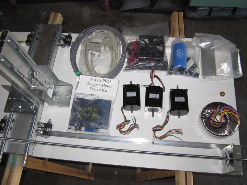

Quelques photos pour éclaircir ce tas de texte.
Et oui, c'en est bien une ! Rails alu, règle de maçon roulements de roller, glissières de tiroir ...
Le modèle est très reconnaissable.
J'ai prévu d'utiliser ma Dremel en guise de broche. C'est un modèle 150w avec vitesse réglable qui devrait convenir dans le cadre de mes objectifs.
Cette machine ne devrait être qu'une plateforme de découverte. Le coût du chassis est assez faible et pourra être recyclé dans le stock de pièces pour bricolage.
La partie électronique, alimentation et motorisation est plus ambitieuse et devrait pouvoir être à la hauteur de la prochaine réalisation, sinon c'est une perte importante. Au pire je CNCéise ma X2.
Mon projet vient d'être relancé car je vient de recevoir le package HobbyCNC
Il contient tout SAUF le transfo et la boite.
J'ai pris la version pro 3 axes en 205oz-in , je completerais le 4 éme axe ultérieurement
Le transfo est un 24V 10A qui devrais correctement alimenter les moteurs.

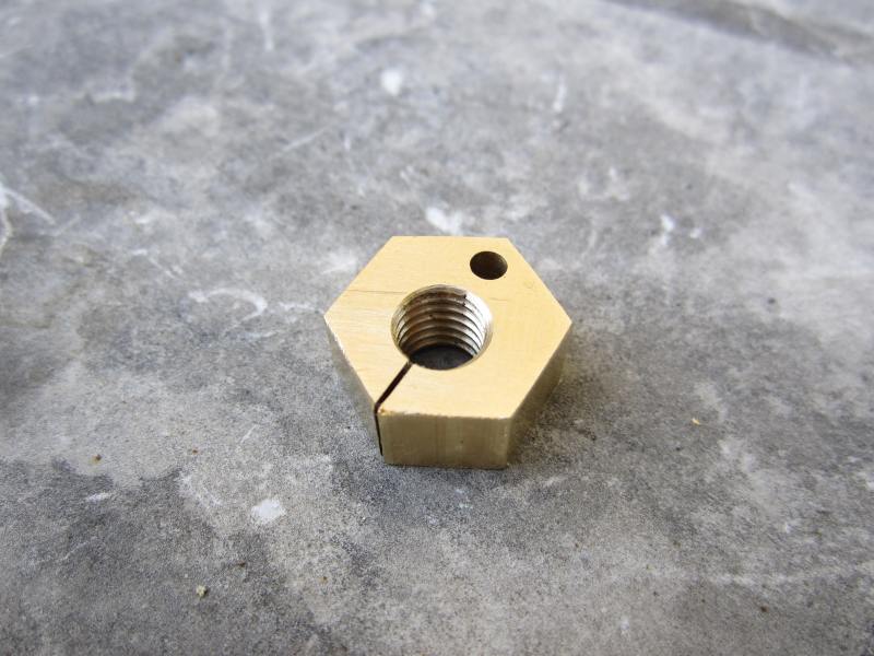

Je vais essayer un anti backlash perso. J'ai pris un morceau de barre hexagonale en laiton, percé (légèrement excentré) et taraudé à 8, j'ai scié de manière à pouvoir le pincer et jouer sur l'élasticité du laiton pour assurer un contact sans jeu mais sans trop de frottement. Le trou de 3 va servir à la fixation sur un montant. Il manque un trou radial sur une des faces supérieures qui servira de huiloir au pseudo boulon.
Suivant les résultats je pourrais soit essayer de l'améliorer (rallongé ou/et vis de serrage pour compenser facilement l'usure) soit abandonner ce système et passer à autre chose.

ellogo67
Bonsoir pascalp :-D ,
En regardant les nouveaux fils, je suis tombé sur le tien ( même pas mal :lol: ).
Je vais pouvoir suivre un sujet qui me tient à cœur car je suis en train d'entreprendre la mienne de CNC comme tu le sais ( ma-cnc-en-alu-partie-electronique-t18542.html ).
Quel joie de voir des rails alu, règle de maçon, roulements de roller et glissières de tiroir. Je ne suis pas seul au monde :prayer: . Je vais pouvoir faire des comparaisons et/ou des améliorations si le besoin s'en faisait sentir.
Mais je crois que je serai complètement largué :???: . Rien qu'à voir ton écrou d'entrainement, je suis vert . :smt088 . Mon "lance-boulon" à côté de ton écrou fait pale figure :oops: . Mais il a été fait avec dévotion et cœur et c'est pour cela que je le renierai jamais :wink: .
Tu as tous les outils pour usiner tes propres pièces . Tu vas pouvoir faire un petit bijou. :-D
J'ai hâte de voir la suite. :smt038
Ellogo67 :wavey:

PS: L'écrou laiton est à ta portée. Il suffit que tu trouves la matière. Tu as une perceuse à colonne, une scie, un taraud n'est pas problèmatique (le mettre à la place du foret après le percage et tourner à la main pour avoir un taraudage parfait). L'aspect brillant est uniquement dû à un coup de lime douce.

ordinerf
mon avis :)
pour le dépron pas de soucis c'est très bien, pour le reste je pense que la conception de la machine va être un peu trop légère, le MDF est assez sournois donc en petite passe pas de soucis mais il te faudras des fraises bien coupante voir même en 2 dents.
je titille encore une fois sur les 2 glissières de tiroir mais bon pour du dépron ça roule :wink:
