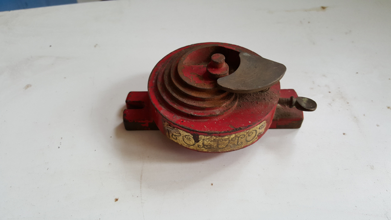

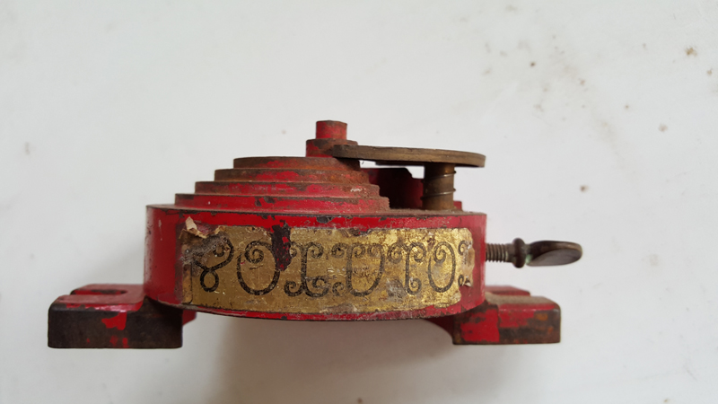

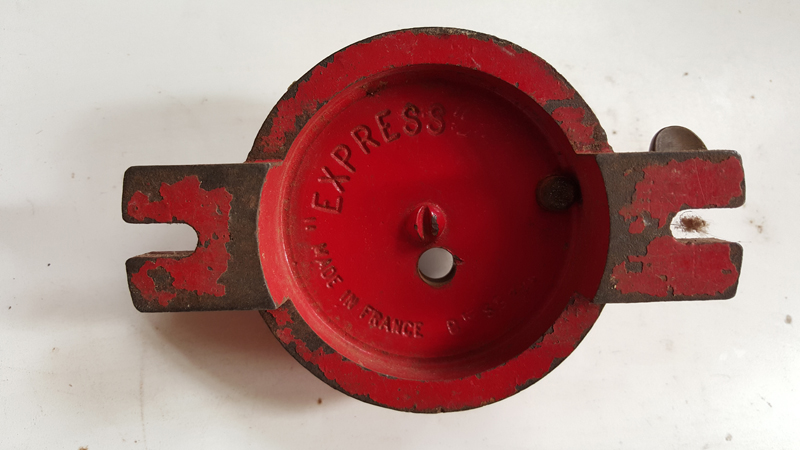

Et ma troisième énigme. Un petit appareil de bijoutier m'a t'on dit, pour faire des volutes ?
Mais si je vois un peu la façon de l'utiliser (J'ai une voluteuse Ednor, pas du tout le même gabarit !), je ne sais pas avec quelle matière première et je j'aimerais voir des exemples concrets des réalisations que l'on peut faire avec ce petit outil. Je n'ai pas pris les mesures, mais ça fait environ 10 cm de diamètre.

Je ne possede pas de Volutor...c'est une photo empruntee a glouglou.....
Je ne pense pas que l'escargot soit en alu....bien trop fragile...c'est de la fonte...
Je ne saurais te dire pour les sections que tu peux cintrer...le mieux est.....d'essayer..(Vu la taille de l'appareil...je pense que cela doit etre assez limité)
