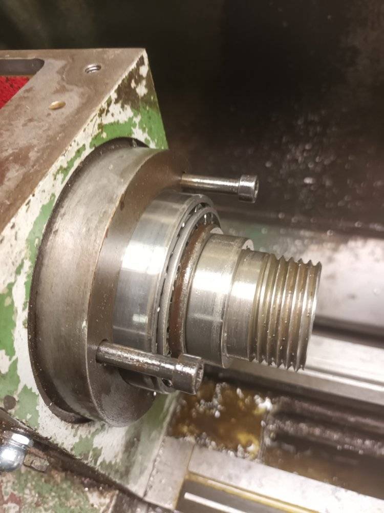

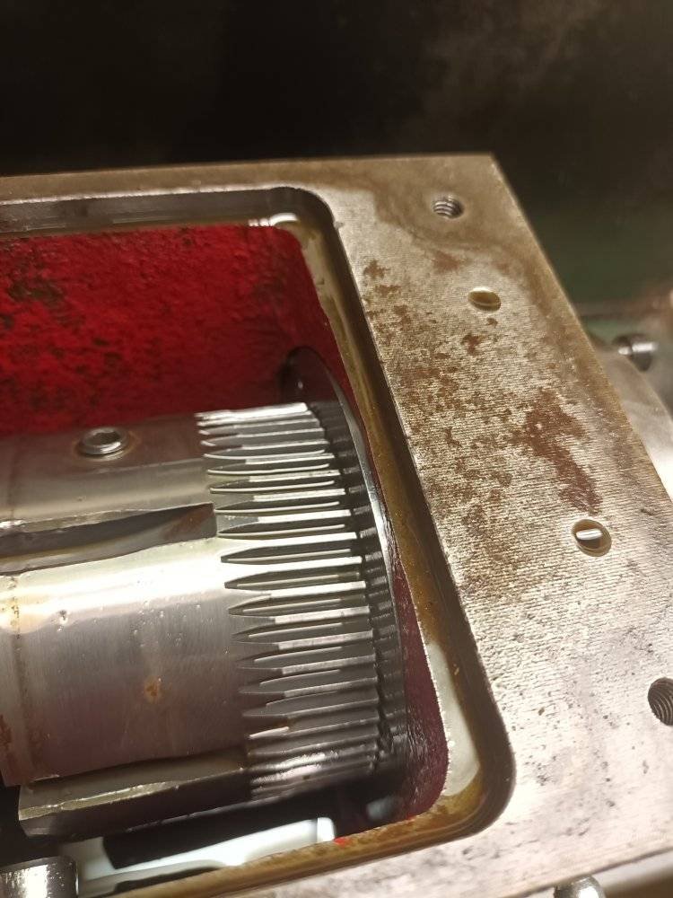

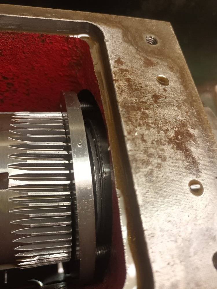

J'ai un problème sur mon tour.je pense que mes roulements de broche font la gueule
J'ai du mal à comprendre pour le réglage du jeu si toutefois il doit y en avoir. Lorsque j'appuie avec la poupée mobile pour travailler entre pointe je sens que sa force. J'ai démonté et je me retrouve avec du jeu transversale sur l'arbre esque c'est normal ?Si vous avez des solutions ou autres des doc pour le réglage je suis preneur. Merci d'avance tout aide sera la bienvenue.

As-tu appliqué cette procédure ?
Si ça ne suffit pas il faut changer les roulements.
