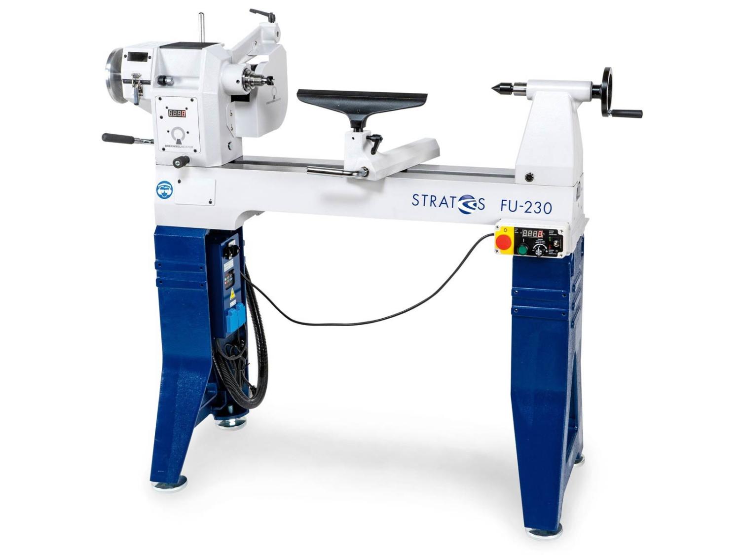

Je rencontre un soucis avec mon tour à bois Stratos FU-230. Je suis un piètre mécanicien, mais je sais tourner le bois. (stage chez un tourneur, plusieurs stages en association, et 4 ans de pratique intensive)
J'ai acheté ce tour neuf (aussi pour éviter tout emmerde mécanique), et je n'ai jamais réussi à tourner un seul bout de bois rond avec... Même avec une pièce mise au rond ça vibre, et avec une plane posée juste contre le bois mis au rond j'entends une vibration (une sorte de "shh shh shh shh shh). J'ai toujours l'impression que le bout de bois 'bouge' quand je travaille dessus.
J'ai donc sorti le comparateur pour essayer de comprendre.
La poulie moteur a un faux-rond de 3 centièmes (moteur fixé à la poupée fixe, comparateur fixé à la poupée)
La broche a un faux-rond de 3 centièmes. (comparateur sur le banc du tour)
La poulie côté broche a un faux-rond de 4 centièmes (comparateur sur la poupée fixe)
Cette même poulie a un jeu de 7 centièmes (avec le comparateur fixé sur la poupée)
La poupée fixe sur ce tour est mobile : elle peut se déplacer le long du tour et pivoter. (oui, c'est une mauvaise idée !)
Tout très bien serré, elle a un jeu de 40 centièmes si je force dessus, par rapport à l'axe longitudinal du tour. En comparaison, le porte-outil a un jeu de 1 centième.
Je me retrouve donc avec un jeu de 40 centièmes sur la broche :

Ce que tu as mesuré n'est pas normal du tout !
Tu es sûr des valeurs ? 40 centièmes c'est 0,4 mm, c'est énorme
Les roulements de la broche devraient êtres montés de telle sorte que la broche n'ai aucun jeu perceptible, sachant qu'un tour à bois doit accepter des charges lourdes sur la broche et des chocs liés à la mise au rond de carrés ou au tournage de pièces dissociées ou avec un exentrique.
Le faut rond dans les poulies est acceptable à condition que ça ne vibre pas (équilibrage)
Une pointe sèche montée dans le cône de la broche devrait avoir un faux rond très faible.
Le filetage du nez de broche doit permettre de monter un mandrin NOVA avec un faux rond assez faible également

Pour le jeu entre la poupée fixe et le bâti, ce n'est pas normal, il y a un problème au niveau des fixations de la poupée fixe.
Lorsque la poupée fixe est serrée contre le bâti, il ne doit y avoir aucun jeu (sinon ce n'est pas serré)
Il y a peut être quelque chose qui empêche de maintenir serré la poupée fixe sur le bâti, par exemple une partie non fileté des vis qui serait trop longue, ou alors les vis de serrage qui buttent sur quelque chose qui empêche que l'effort de serrage prenne en étau la poupée fixe et le bâti.
Les pièces de fonderie des machines outils grand public sont souvent mal finies... il suffit qu'il reste une bavure pour que cela empêche un bon serrage.

Ha je viens de voir une vidéo de ce tour, en fait il n' a aucun blocage de la poupée fixe elle est juste indexée...
C'est très étonnant !
Du coup cela explique le jeu entre la poupée fixe et le bâti.
Ce n'est pas sérieux comme conception.
C'est assez pénible, dans la tête de certains fabriquants, "machine à bois" = "la rigidité et la précision on s'en fixe"
Il faut modifier la machine pour ajouter un blocage mécanique suffisament rigide (un système avec un vis et un écrou avec un levier par exemple)

Ha je viens de voir une vidéo de ce tour, en fait il n' a aucun blocage de la poupée fixe elle est juste indexée...ont le vois a partir de 11 minutes 52
Alors elle est indexée, mais il y a également un levier de blocage (42 sur l'éclaté). Sur la vidéo, il le pousse vers le haut à 11:55. J'ai serré ce levier à fond, et la poupée bouge quand même si je force.

Tout ceci étant sous ou dans la poupée fixe, je n'ai pas regardé. Tout à l'air en place, vu de l'extérieur. Lorsque la poupée est indexée dans l'axe du tour, il y a un jeu certain, visible à l'oeil nu.
C'est donc bien là le problème, puisque la barre (42) traverse tout le corps et au dessus de l'indexage de la poupée...Quand cette barre est en tension vers le haut pour tout bloquer...la poupée ne devrait plus être indexable et être bien plaquer sur le banc.
Pour moi il a un truc a modifié sur ce système...ça mal été foutu ce système.
Pour moi la logique c'est ça.
Barre (42) en tension vers le haut qui tire le plateau (50) par l'intermédiaire de la pièce (49).
A partir de là rien ne devrait bouger encore moins indexable après blocage.

On dirait bien que c'est en effet une source du problème. Je pousse vers le bas pour bloquer.
Oui c'est bien vers le bas qu'il faut pousser pour serrer le tout.
En fait la barre (49) est un excentrique, quand il pousse vers bas ça soulève la pièce (49) qui tire le plateau (50) contre le banc...et là tout devrait être bloquer... il ne doit pas y avoir d'indexage possible quand manette est vers le bas (blocage)
Il faut positionner la poupée au bonne endroit ensuite l'indexée...et là ont doit pouvoir bloquer le tout.
il faut revoir ce système.
Oui, c'est là qu'il y a un soucis on dirait.
En revanche c'est la pièce 51 qui vient se plaquer sous le banc, le plateau 50 est dans la poupée fixe, bloqué par 56 sur les index.
Cela dit, la poupée fixe bouge en cas de gros effort, ça n'explique pas la sensation de pièce qui ne tourne pas rond même sans effort.
Mettre du clinquant a la pièce 51 et voir le résultat .
Le serrage se faisant par tension de la barre 42 traversant le bâti en levant 49 (c'est pas très rigide):-D
C'est normal quand une poupée fixe bouge...c'est le même effet sur un tour a métaux.
Refait une vidéo en mettant le touchau (la pointe) du comparateur sur le bord du bâti...pour confirmer que c'est bien la poupée fixe qui bouge et non la broche.
Voilà. Comparateur sur le banc, palpeur sur la poupée.
Ce qui est quand même hallucinant, c'est le fabricant qui s'est contenté de la première vidéo pour dire "non c'est bon, c'est dans nos tolérances."
Et le vendeur qui ne répond pas à mes demandes pour avoir ces tolérances justement.
J'attends de rentrer à la maison pour vérifier les fixations de la poupée.
Bah voila, et ce n'est pas étonnant un tel pivotement.
Bah oui c'est dans les normes, vu le système qu'ils ont installer.
Pour moi il a surement moyen d'arranger ça .
Quand la poupée est débloquée, essaye de glisser une feuille (peu importe de quoi) entre la poupée et le banc. et regarde si tu as toujours du jeu après serrage.
