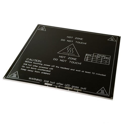

Le plateau chauffant de mon imprimante-3d prusa mk3 est conçu comme un circuit imprimé avec de fines pistes de cuivre. Il se détériore assez vite.
Mon premier plateau a rendu l'âme au bout de 18 ou 20 mois environ par court-circuit entre 2 pistes contigües car l'une des deux s'était sans doute décollé et a été chevaucher l'autre. Le décollement lui même était peut-être du à un amincicement de la couche de cuivre et donc un échauffement local.
Près de 18 mois plus tard, la couleur "cuivre oxydé" apparait sur la plaque de remplacement, dans la partie gauche de la photo. Il y a 3 point où toute la largeur de la piste en cuivre est à nu, et 5 ou 6 plus petits points. Je crains bien que cette plaque ne tombe assez vite en panne...
Le premier plateau était celui livré d'origine avec l'imprimante prusa, le second un plateau (tellement) 100% semblable chez aliexpress qu'il semblait sortir de la même chaine de production.
Le but est donc de protéger sur la prochaine plaque cette surface fragile : la fine couche de peinture et la couche de cuivre en dessous. Je (me et vous) demande si c'est une bonne idée de passer une couche (épaisse) de peinture à radiateur, ou est ce qu'il y a un risque, par exemple l'attaque de la peinture noir ou pire du cuivre en dessous par les solvants de la peinture à radiateur. Je suis preneur de toutes les idées et mises en garde.

tu a du trop chauffer , donc comme mégahertz , quelle température et quelle type de gestion ?
j'ai un de ce style sur la mienne avec des pad 3M en plus car plateau tres grand , cela dit le pcb est fixé sur une plaque alu et les piste chauffante sont vers le bas , et que c'est un pcb "alu" avec piste collée d'un coté , jamais eu de soucis avec ! (hormis que c'est lent )
sinon sur le pcb c'est du vernis "UV" donc si tu veut réparé tu achete le vernis a pcb uv tu ponce un peu pour avoir le cuivre net et propre et le vernis a coté poncé aussi , puis dégraissant et apres pose du vernis uv et cuisson du vernis avec une lampe uv (celle pour les ongle de madame fera le taf ) , puis un coup de ponce pour avoir la surface plane si le vernis ne ses pas bien mis !

+ de 100° , peu etre une piste (le cas de le dire ^^ ) la cause , sans doute un vernis mal posé donc défaut de fabrication (ça arrive ) et qui ses décoller a cette température
il me semble avoir lu que ce genre de bed ne doit pas excedé les 90-100° ! et que en cas de besoin de chauffer plus il faut du pad silicone collé sous une plaque alu 4 a 8mm epais :)
le miens je l'ai poussé a son max cad 95° , impossible de monté plus haut (300watt pour 500*350mm d'alu on doit etre a un ratio de convection proche des 100° , j'ai pas calculer ... )
apres ton bed semble sale sur les photos ? tu a fait coulé quelque chose dessus ? le pie acier doit etre juste posé et fixé avec des clip sur le coté , évité de le coller ou si tu veut le coller c'est avec de la colle "thermique" cad celle qui fait pate thermique ,MAIS l'application risque d'etre compliquée car il faut pressé le tout entre deux surface parfaitement plane sinon ton bed sera plus de l'ordre de la haute mer en pleine tempete que la surface d'un mirroir !
donc soit réparé au vernis (économique ) soit refaire le bed en alu et y collé un pad 3M 240V dessous (y a des pad et bed adapté a ta machine ) et changer la partie puissance :)
question aussi , ton pid de ton plateau il est fait comment ? bangbang , pid , autre ? l'a tu calibré ? la température etait stable ? , a tu mesuré la température réel du bed ? (si la sonde est pas bien calibrée tu peu avoir 80 comme 150° au bed au lieu des 100° demander !!! )
100° c'est trop.
Le cuivre se dillate beaucoup et le substrat beaucoup moins.
Mais je comprends pourquoi ils ont utilisé cette solution : chauffage bien plus homogène
Sur mon imprimante j'ai une couche d'isolant en dessous pour que la chaleur aille là ou il faut.
Mais au dessus de 95° ça gondolle et ça se décolle.

donc tu a monté trop la température du bed , essaie de resté dans les 80-90° et de ne pas allez a + de 100° ! du moins avec ce bed çi !
le couvercle , si il est soumis a de forte température il vaut mieux se tourné vers autre chose , style faire un moule en pla/abs et coulé le couvercle en silicone par exemple , le silicone résiste tres bien au tres haute température ! et si tu a un moule bien fait tu peu refaire le couvercle au besoin ;)
