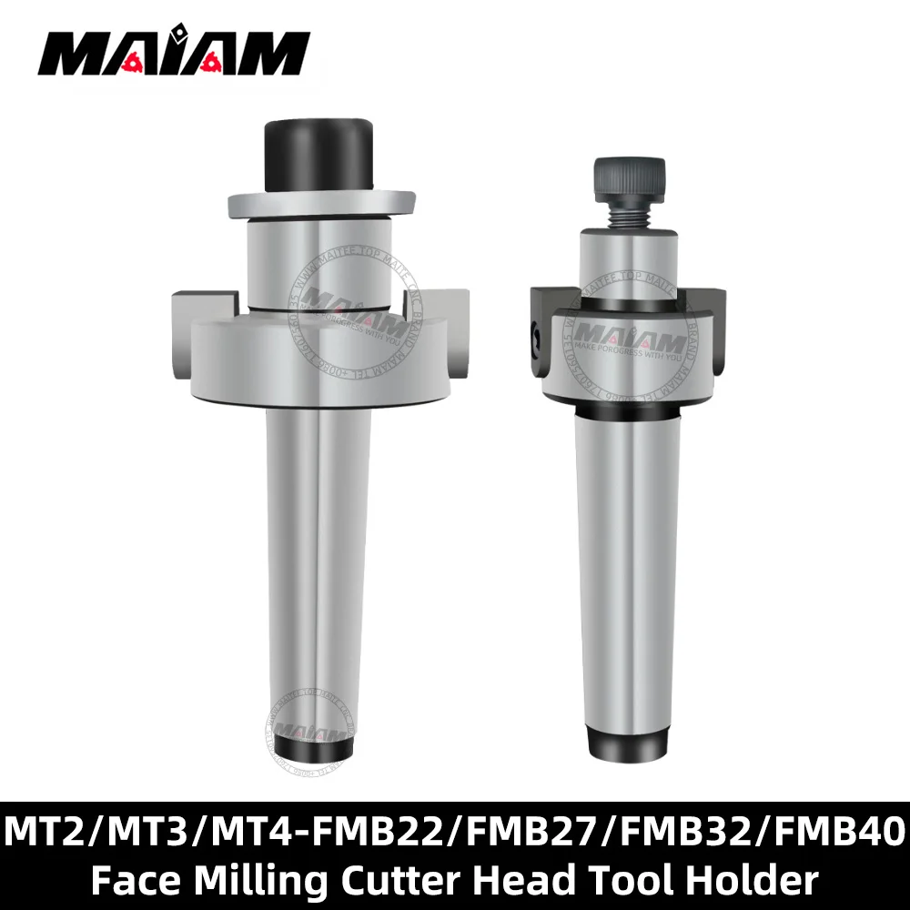

Bonjour je viens d acquerir une fraise sur laquelle il est inscrit k88.
Le problème est qu'il n'y a pas le porte fraise avec .
Ma machine prends les conned morse cm3.
Est ce que n importe quelle porte outil cm3 diametre 22 peut s adzpter sur ma fraise?
Je vous mets en photo les mesures de la fraise
Bonjour ,
Oui il existe des portes-fraises à trou lisse en Ø22 sur du CM3 il faut le trouver .
Pour info K88 c'est l'angle de ta fraise qui est à 88° , elle ne peut pas etre à un vrai 90° comme c'est une plaquette carrée, sinon raclerait en bout .
