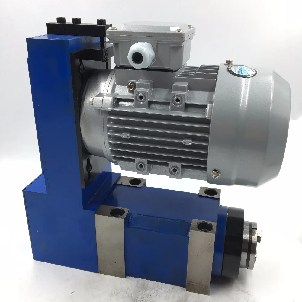

Concernant le BT30, cette broche (non motorisée) supporte 6000tr/min
Après il faudrait rajouter un moteur, une courroie, ...
Ou bien un système tout fait comme celui ci (mais 23kg au moins sur mon portique, glurps):
