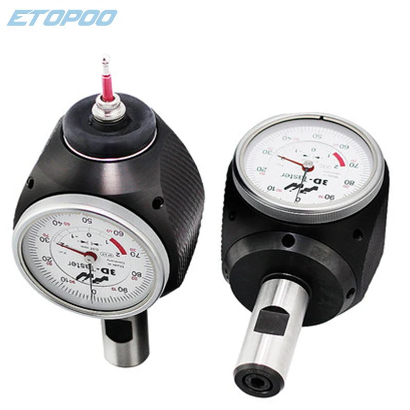

Je pensais plus à un pépitas de ce style, avec une queue de Ø 4 :Voir la pièce jointe 824334
Je peux me tromper mais ce genre d'équipement de mesure est un comparateur non? C'est à dire qu'il affiche une valeur vis à vis d'une référence et pas de sa propre position.
Comment savoir quand on est à l'aplomb du centre de la broche ou à une distance spécifique ?

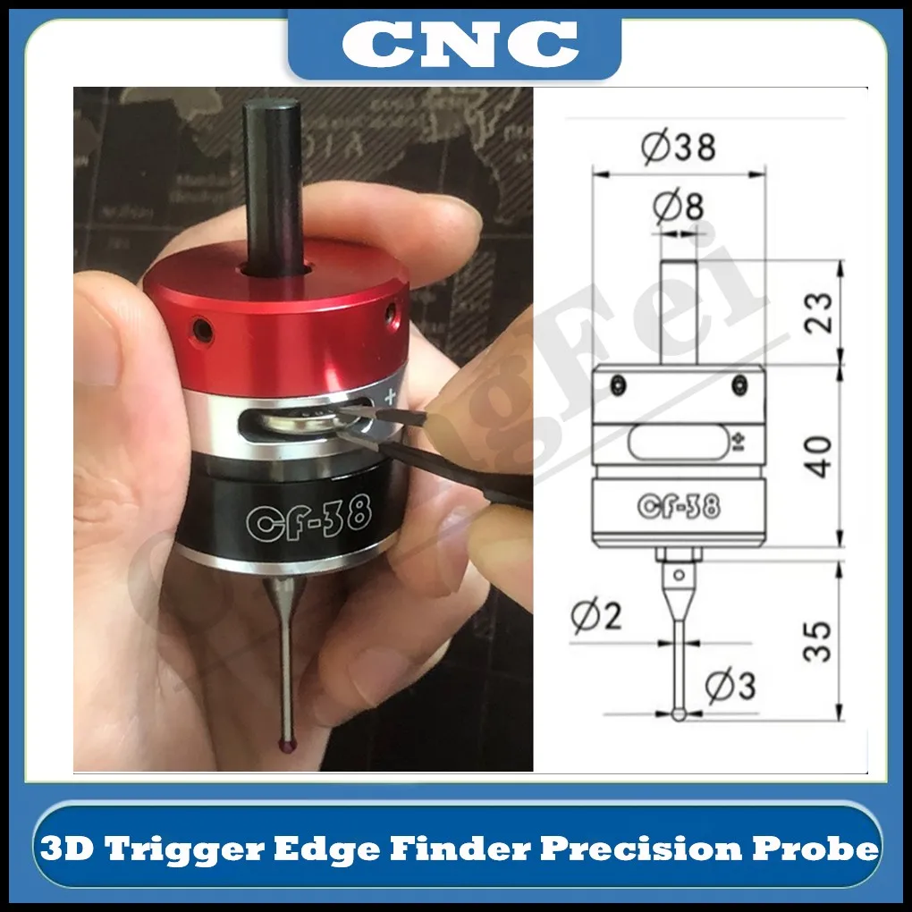

Il y a aussi ça pour n'importe quel type de matériau (~60€, queue de 6mm) :
Effectivement ça me rappelle qu’il existe des appareils à tangenter avec contact électrique
J'en possède plusieurs, dont 2 de ces modèles, c'est pratique, fiable, répétable pour vraiment pas cher.
L'idéal étant de le coupler avec un ensemble de macros de palpage pour trouver automatiquement le bord d'un brut, pièce, centre d'un alésage, centre d'un bossage...
Mais personnellement je préfère mon palpeur Vers PR, plus précis, plus répétable et tellement pratique avec son connecteur magnétique, mais plus cher.
Si tu n'as ni entrée de sonde/palpage, le mieux reste le palpeur a piles qui émet un signal sonore et lumineux au déclenchement de la touche.
