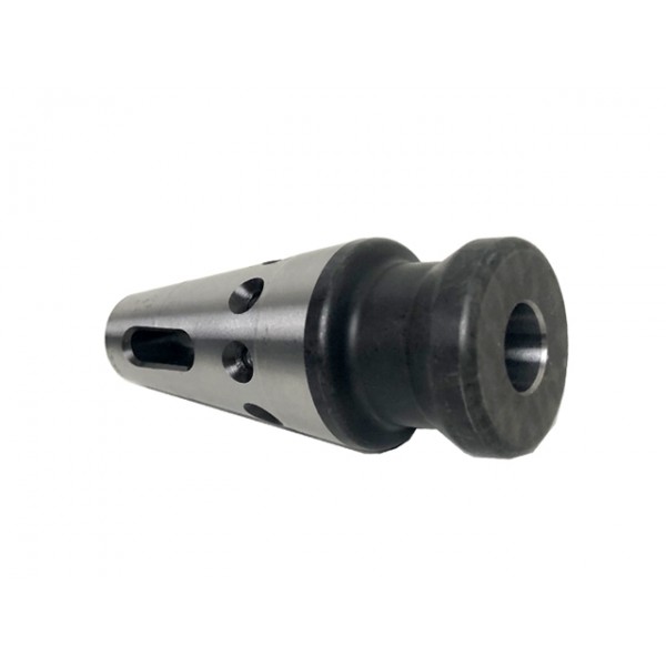

Je me présente rapidement,
Vincent, passionné par la forge et la coutellerie.
Je suis à la recherche d'une petite fraiseuse, perceuse-fraiseuse .
J'ai peut-être trouvé une aciera 23 mais j'ai une petite question à vous soumettre.
Quelle est la norme d'attachement sur cette machine ?
Sur mes recherches j'ai trouvé cone morse 1,2et 3 sur attachements rapide.
J'aimerais bien connaître quelle est la norme de cette attache rapide ?
C'est un iso30 ou un cône spécial à cette machine ?

Il s'agit d'un cône spécifique, ça ressemble à du 7/24, mais ça n'en est pas.
Voici une vue d'un cône d'Aciera 22 et 23 :
Ces derniers ont des trous pour le système à bille de changement rapide :
Bon courage pour en trouver des supplémentaires à prix raisonnable.
