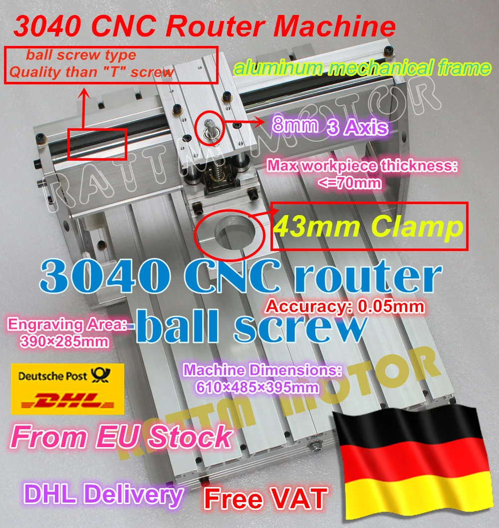

Ayant eu mon dossier de financement accepté (après 1ans 1/2 de tractation et d'attente ...), je suis en train de regarder pour améliorer mon parc machine.
Au départ, je voulais convertir ma 6040 mais elle va rester en fraiseuse en 2nd machine. Vu la panne de ma broche, j''accumule le retard sur certaines commandes ... elle ira donc seconder par la suite ma 6090 quand elle sera opérationnel. Je souhaite une redondance.
Ce projet se voudra de test, pour apprendre a utiliser un couteau tangentiel, voir les capacités, le fonctionnement, ce qui ne va pas ... bref se faire la mains a un coût réduit. Et voir après pour une plus grande machine (dans quelques années)
Le chassis sera une 3040 avec clamp de 42mm (pour pouvoir installer facilement le couteau)
Pour le couteau, un OTK-3 de Strepcraft
Pour les nema 23, je ne sais pas encore le modèle, je n'ai pas d'idée de la force
La carte contrôleur, j'ai deux choix, soit :
- AXBB-E (de CNCdrive)
- myCNC-ET6 où est inclu le logiciel MyCNC pouvant gérer un couteau tangentiel en natif
Le problème que je rencontre, c'est que si j'utilise UCCNC pour piloter la machine (il le fait bien avec la stepcraft), il me faut un logiciel pour créer le parcour d'outil, et la, j'ai pas trouvé .... Aspire a un module, mais 1000€ le logiciel .... Fusion360 ne le fait pas ... Bref, c'est là où ca bloque.
MyCNC permet de créer le parcours d'outil directement a l'aide d'un DXF, ce qui m'intéresse fortement.
Est-ce que quelqu'un utilise un couteau tangentiel ? Avec quelle logiciel utilise-t-il pour le parcour d'outil car c'est ce qui me manque comme info.
Je vous remercie pour votre aide :)

Met UCCNC à jour avec la dernière version (1.2111) ; elle gère le couteau tangentiel sur l'axe A directement (donc tu fais un GCode normal sans te préoccuper du couteau)
voir page 20/21 de la doc

Pour l'électronique, je pensais prendre ce kit
2 alim, DQ542 en drivers, bonne puissance.
Pour ceux que ca intéresse, le manuel pour l'OTK-3
Moteur en 30v d'après les specs, pensez-vous que ca ira quand même en 36v (même alim que les autres) ? Ou faut-il une alim séparé ?
