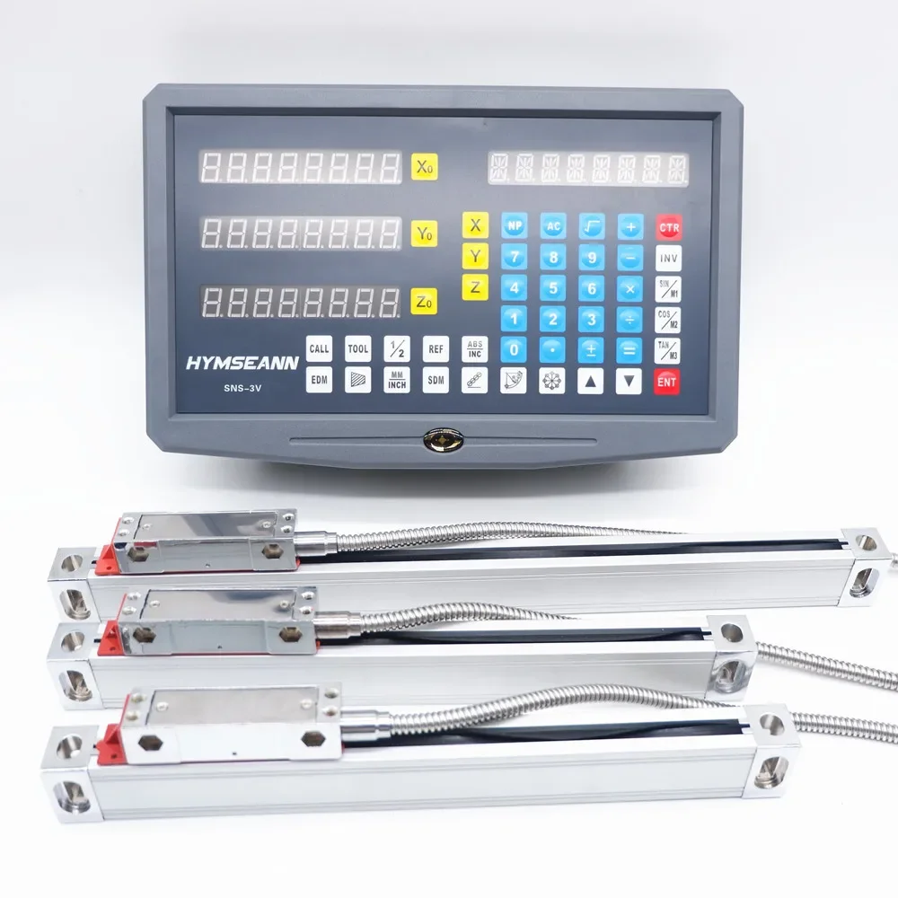

Je voudrais faire l'acquisition d'une visu 2 axes pour ma fraiseuse Syderic.
Pour calculer la longueur des règles nécessaire, pouvez-vous me dire comment procéder?
Faut-il partir du point milieu de chaque axe puis additionner le débattement droit+ débattement gauche de chaque côté pour connaître la longueur totale de la règle?
Merci pour votre éclairage.
Bonne journée,
Pierre
metalux
en fait c'est simple mais il faut le savoir
si tu as un déplacement de ta table de 500mm , il faudra une règle de 650mm de longueur(ou plus)
Pourquoi? parce que le déplacement du curseur de la tète se fera sur 500mm auquel il faudra ajouter l'encombrement de cette tète ainsi que les terminaisons (fixations) a chaque bout de cette régle.
Les vendeurs chinois donnent comme valeur 145mm a ajouter.
Bien vérifier a l'achat si c'est longueur de la règle ou longueur de lecture
quel ref ta Syderic?
FTX
Tous les vendeurs chinois indiquent la longueur utile d utilisation. Les 140 mm sont pour info sur la longueur totale en plus. Bref si on veut 300mm de course utile machine la règle a commander s appellera 300 mm. En réel souvent 10 ou 20 mm de marge en plus constaté sur plusieurs marques.
Ftx

Donc par rapport au point 0, si j'ai 250mm de déplacement à droite et 250mm à gauche, la longueur à retenir sera 500 de course+145mm soit 650 (640 en réalité mais je suppose qu'il faudra arrondir au-dessus)?

non, si tu as 280 de course il faut commander une 300, en sachant que sa longueur sera de 300+140, si tu as 320 de course alors il faut commander une 350 en sachant qu'elle mesurera 350+140.
La course s'appelle "longueur de voyage" en chine.

Ok, mais 280 de course, c'est bien 140 vers la droite et 140 vers la gauche, ou 140 vers l'avant et 140 vers l'arrière (autrement dit je dois bien additionner la course dans les 2 sens à chaque fois?)? Peux-tu me dire où tu as vu ce post pour la visu 2 axes?

Par contre franchement sur une fraiseuse prend les 3 axes !

140 correspond a la longueur de la tête , d ailleurs c est 144 ou 154 exactement.

Je ne vois pas du tout comment je pourrai installer une visu pour la descente avec ma machine. je t'envoie la photo en PJ. Cela ne me semble pas compatible avec une machine de ce type mais je me trompe peut-être.

Comme déjà dit, prend une 3 axes. Il n'y a rien qui t'empêche de l'installer. Au lieu de la console qui est l'axe Z en général, ici c'est la tête de ta fraiseuse qui va remplir ce rôle.
Pour la course, moi je fais comme ceci:
- Je mets mon chariot à fond d'un côté puis je recule jusqu'à être en butée de l'autre côté et je mesure le déplacement.

Est-ce tu penses qu'il existe de toutes petites règles (10 ou 15 cm) pour brancher en Z sur la visu? Je pourrais alors faire un montage similaire. Je pensais qu'il n'existaient que de grandes règles et pas des petites.

Oui il existe des petites règles, j'ai pas de photos dispos mais pour le Z j'en ai adaptée une sur la fraiseuse d'un copain, c'était une 120 mm de mémoire et tu pourrais l'installer sur la face ou le côté gauche de ta tête, un exemple de kit avec 3 règles :
Alpazen
Lexique
Et tu as aussi une autre option en prenant une 2 axes de base et en ajoutant une règle comme ça sur le Z :
Il existe de nombreuses tailles dans cette série de règles..

Attention: ce que montre Alex31 c'est un système pour le mouvement de la descente de la broche.
Rien à voir avec ton Z qui, dans ton cas, est la tête de ta perceuse fraiseuse!

Oui mais vu la petite taille demandée par Pierre j'ai pensé que c'est bien la descente de cabestan qu'il voulait numériser .
Si c'est vraiment le Z général alors oui il faudra voir avec une règle normale et sans doute plus grande comme tu le soulignes :wink:
Sur la mienne j'ai les 3 axes principaux sur la visu + 1 règle verticale comme j'ai indiqué à Pierre pour la descente du cabestan, et je dois avouer que pour ma part le Z de la visu générale ne me sert pas à grand chose.. c'est aussi la raison pour laquelle chez mon ami je lui ai installé uniquement une petite règle pour la descente du cabestan et qui est reliée à la visu principale sur le Z.

Oui, je partage l'avis de Pascal : je n'ai pas besoin de mettre de Z sur la colonne car les déplacements avec la colonne sont plus de positionnement général avant travail de précision qu'autre chose, en ce qui me concerne. En revanche, avoir une visu du déplacement sur la descente de la broche (cabestan?) me semble plus utile.

Tu peux aussi prendre une 4 axe, mettre une règle au fourreau et une à la tête et avec la fonction qui va bien faire le cumul des 2 (c'est prévu dans la visu) comme ca tu peu dégager sans perdre ton réglage en Z, à condition que ta colonne soit immobilisée en rotation.
