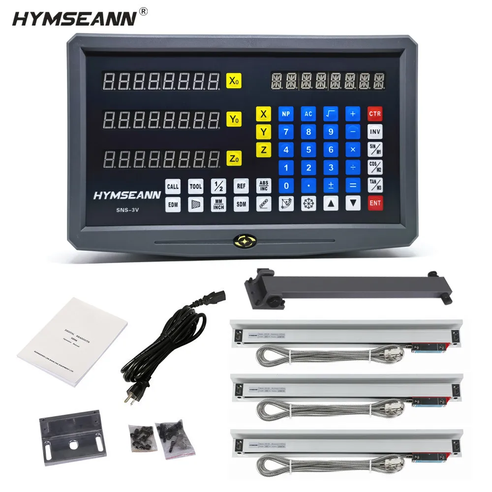

Bonjour à vous
Les techniques et le matériel évoluant je suis en réflexion pour installer une visu 3 axes sur ma Z1C. Je n arrive pas a me décider en regardant chez Ali..... Est ce qu'il y a des modèles à éviter? J ai l impression que certains modèles sont livrés sans les règles alors qu' elles figurent sur les photos. C est un sujet déjà abordé mais comme dit plus haut,le matériel évolue donc si qqun a testé je suis preneur du retour. Merci d avance

Oui pour une Z1C, il faut des règles si possible 5cm plus longue que la course réel des Axes,
X = 710mm donc règle de 760 Utile,
Y = 270mm donc règle de 320 Utile,
Z = 410mm donc règle de 460 Utile,
Sur ma commande pour la ZHV1, j'avais donné les longueurs Utile avec la commande du boitier,
j'ai reçu un deuxième message pour me faire confirmer la longueur des règles,
Après c'est le fournisseurs de règle, qui t'envoie suivant sa fabrication,
exemple:
X = 760 demandé, livré 750,
Y = 320 demandé, livré 300 ou 350,
Z = 460 demandé, livré 450 ou 500,
Bien choisir le pays de départ, pour éviter les frais de douane, (Espagne ou Pologne),
Cordialement.

Le PB avec Ali c est que je ne vois pas où on indique la longueur des règles

Bonsoir marktwo
Oui la page est mal foutue,
Il me semble que quand j'ai commandé pour le tour AC280,
(tu devrais avoir dans la commande une fenêtre de commentaire),
Ou j'avais mentionné les longueur utile pour mes axes,
Et plusieurs jours après j'avais reçu un mail pour me demander de confirmer les longueurs,
Cordialement.

bonjour quand tu finalise ton règlement, et a ce moment, tu peux préciser la longueur de la course arrondie au 50mm supérieur des règles que tu as besoin
Bonsoir à tous
J'ai commandé la DRO 3 AXES à 84,84€ le 04.11.2013,
Pour la Z1C Intuitive N° 6,
X 750, Y 300, Z 450, reste plus qu'a attendre les colis,

Bonsoir à tous
J'ai reçue se message:
(hello, what you ordered is only a separate display option, no ruler included. if you need a complete set, you should order sns-3v complete suit options, please check, thank you),
Traduction:
Bonjour, ce que vous avez commandé est uniquement une option d’affichage séparée, sans règle incluse. Si vous avez besoin d’un ensemble complet, vous devriez commander les options de costume complet sns-3v, s’il vous plaît vérifier, merci.

bonjour jpal7@ je ne sais pas chez quel vendeur ali tu as commandé mais a ce prix 84.84€ il est évident que tu n'as que le compteur a mon avis tu n'as pas dû cliquer sur la photo avec le compteur et les règles de représentées

J'ai cliqué sur ton liens,
Sur la page qui s'ouvre, le boitier est bien avec les règles et accessoires, mais les explications sont pas claire,
J'ai donc demandé au contact de me chiffrer les 3 règles,
Reste plus qu'a attendre la réponse,
Cordialement.
jpal7@
sur mon lien il y a deux photos une écran seul et une écran et règles c'est sur cette dernière qu'il fallait cliquer pour commander les règles en plus automatiquement le tarif passe a 212.50€
oui, sur certaines annonces la sélection se fait en cliquant sur une photo et/ou sur un tableau, il faut faire attention à ce que tu sélectionnes. Egalement bien lire la description en chinois traduit, pas toujours très clair.

Bonjour à tous
J'ai donc un boitier seul en commande, à 84,84€
et:
Un boitier DRO SNS-3V (avec costume) à 201,29€,
Reçue ce jour un message,
(Dear
We have 50,100,150,200,250,300,350,400,450,500,550,600,650,700,750,800,850,900,950,1000mm travel length scales in Europe, you can select 3 pieces from them, after order and payment please tell me you needed travel length, thanks
Cher
Nous avons 50,100,150,200,250,300,350,400,450,500,550,600,650,700,750,800,850,900,950,1000mm échelle de longueur de voyage en Europe, vous pouvez sélectionner 3 pièces à partir d’eux, après commande et paiement s’il vous plaît dites-moi que vous aviez besoin de longueur de voyage,),
J'ai donc demandé des (Échelles Règles, X 750 Utile, Y 300 Utile, Z 450 Utile),
