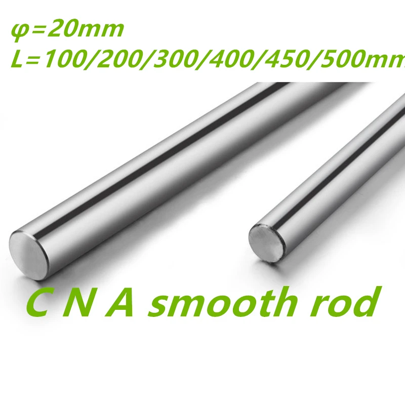

Par contre je viens d'avoir une idée, que pensez-vous si je supprime les glissières existante et que je les remplace par des roulement linéaire et des arbres en 20mm de ce type :
Pensez vous que cela serait suffisamment rigide?
Mickaël
albatros_del_sur
Il reste toujours une possibilité. Plusieurs vendeurs ont à leur catalogue des tables croisées dans ce genre:
tu fais une adaptation en mécano soudé entre la colonne de la SX et la nouvelle table.
Après au niveau prix il y a des fois des promos
