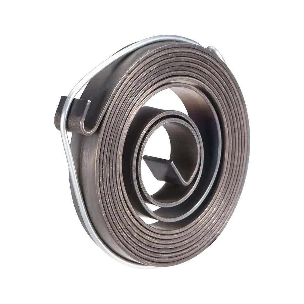

Bonjour ,qelle correspondance de référence pour remplacer le ressort de rappel d'une perceuse à colonne Rondy ktf 16.
Voici les photos
salut ,
je ne pense pas que la longueur soit critique ; simplement recuire une 15ène de mm pour redonner le profil adéquat ...... mais voilà , on sait pas ton matos , tes possibilités !!
une flamme d'un petit chalumeau ..........
A+++
Tu as le morceau restant du centre ?
Tu comptes le nombre de spires, leur largeur et tu cherches chez Ali ou ebay.
Oui pour la flamme. Sinon toutes ces perceuses à colonne CM2 capacité 16 d'origine chinoise, avec ressort accroché à une fente sur l'axe de cabestan et contenus dans une tôle genre grosse sonnette de vélo ont des éléments interchangeables. Il faut juste chercher pour les pièces. Holzmann en fournit mais à prix d'or. Scheppach, etc, etc...
Edit :
Confirmation, idem sur ma radiale 3116 "Jean l'Ebéniste".
À Guy 34, la longueur est critique, le ressort s'est cassé une deuxième fois après une remise en forme du centre, il était déjà trop court. Merci pour ta réponse.
Bonjour, nouvelle réponse pour Guy 34 .
Quand j'ai observé les photos sur le point de commander un nouveau ressort, j'ai vu que j'avais monté le mien à l'envers ! Malgré deux casses au niveau de l'axe, j'ai fait ce que tu m'avais conseillé et maintenant, ça marche.
Un grand merci pour toi et pour les autres qui m'ont répondu.
À usinages.com, problème de ressort résolu. Merci à vous tous.
