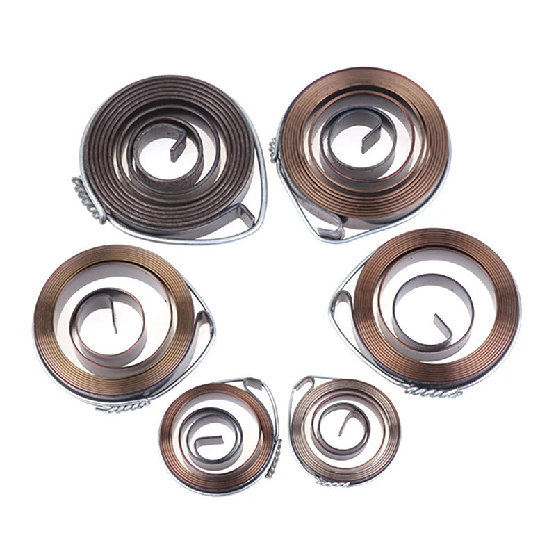

j'en avais trouvé sur ali pour ma perceuse suedoise au nom imprononçable

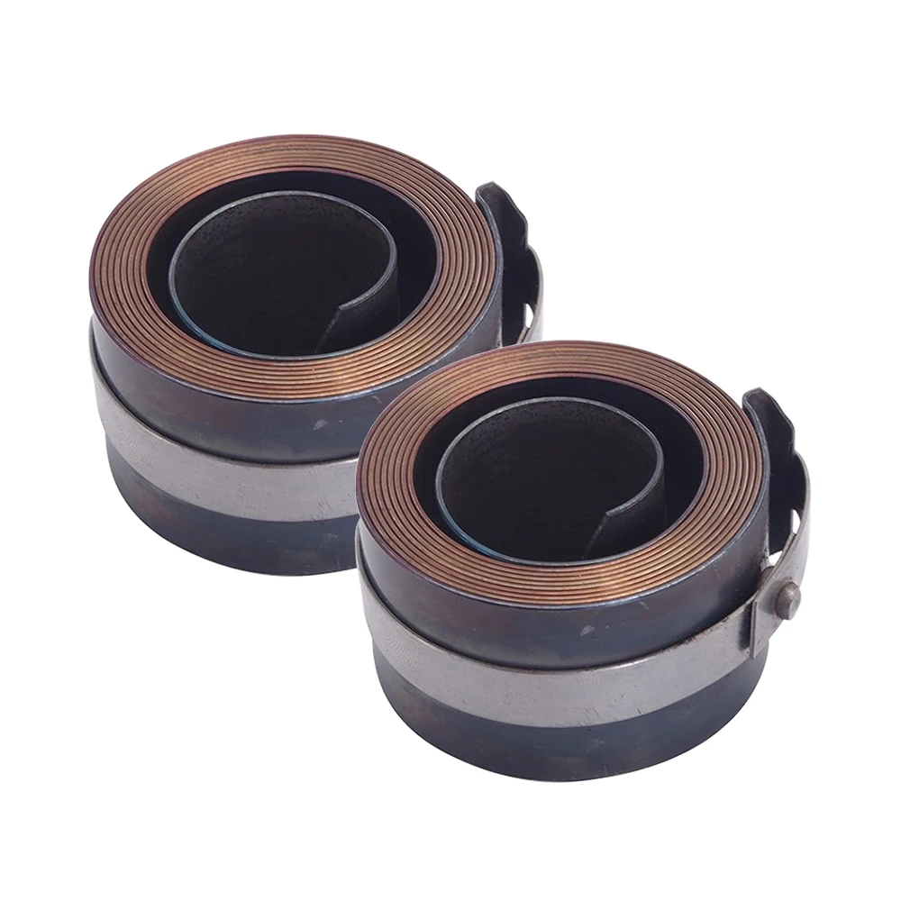

Merci pour ces info. Il me faut 40mm de large je vais en commander 2 de 20 et vous tiens informé.
Oui mais c'est la place qu'il y a. Le cone morce N4 de la broche donc gros forêt peut expliquer ce gros ressort
Bonjour, voici les nouvelles.
Je déconseille fortement les ressorts aliexpress pas beaucoup de renseignements alors j'ai pris le plus gros qui correspond à peu près à mes mesures, du vrai chewing-gum aucune remontée de ma perceuse j'ai donc commandé chez alzmetall le ressort d'origine à 120 € . Il pèse 840 G celui de Aliexpress 140 g donc rien à voir. Perceuse réparé.
