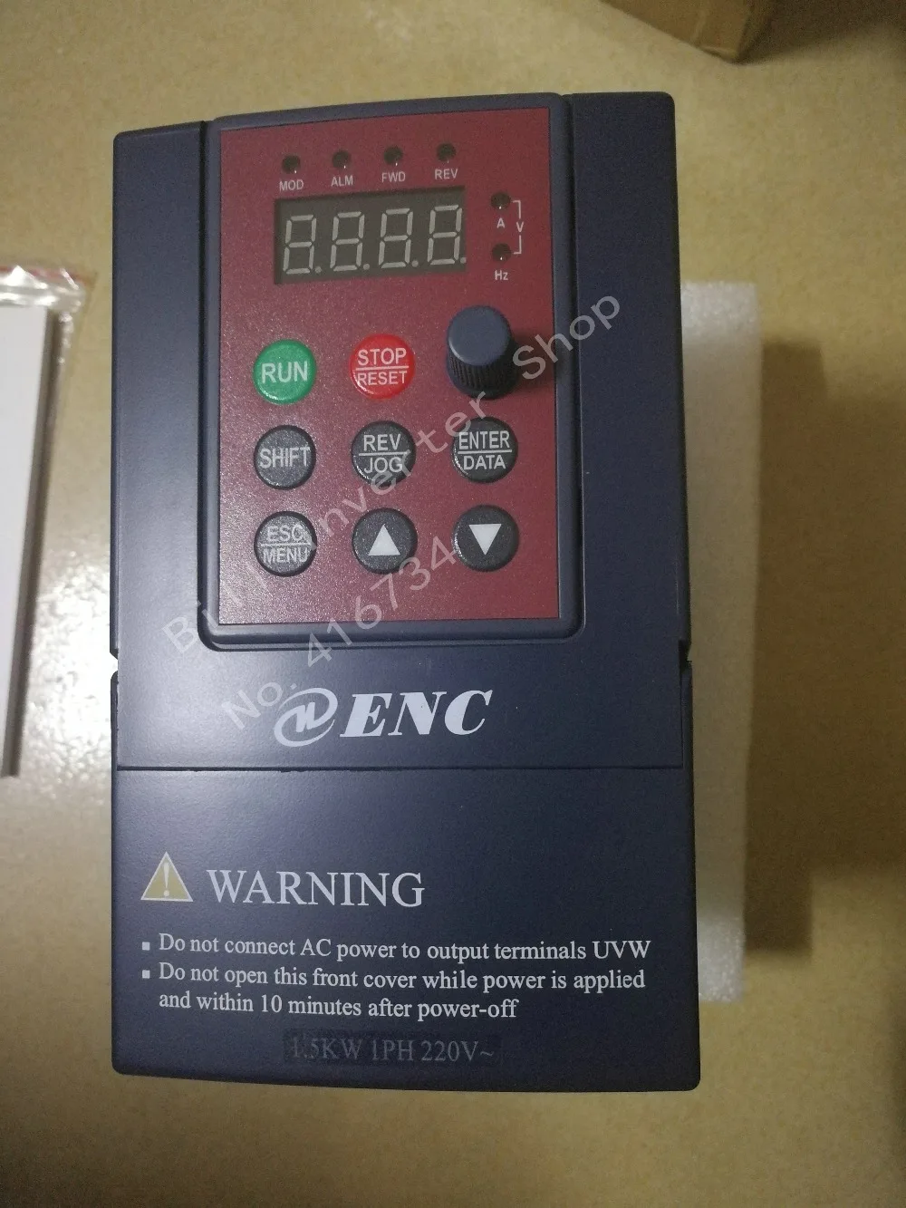

Et j'aimerais monter un onduleur variateur mais il en faut un spécial qui fait les 2 bobines , la première et celle sui est déphasée avec le condo. Peut-être même que ça augmente le couple . Bien sur ça limite le choix. C'est un 2,1 kw , en tri, 100 balles, en mono 200 balles :smt021:smt088
certain VFD gere un moteur mono et tu branche les deux bobine dessus , mais pas tous !
Il existe des variateurs pour moteurs monophasés à condensateur.
Voir cette discussion:
Exemple pour un moteur de 2,2 kW:
