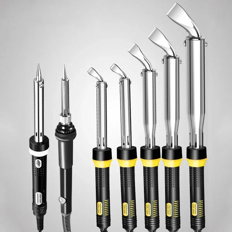

J'ai aussi vu des systèmes de pyrogravure montés de gros fers à souder...
Et ça doit avoir l'avantage d'avoir une chauffe plus précisément que la flamme...
Et un fer à souder de grosse puissance ne coûte pas grand chose sur A-E.
80W 100W 150W 200W
Quelle puissance choisir ?

La solution avec fer à souder 150-200 W me plaît bien...
J'en ai justement un, je vais me faire un pseudo poinçon au tour pour faire qq essais...
Vu qu'il faut transférer la chaleur du fer à souder au poinçon je suppose que le cuivre sera le mieux... mais il faut que je regarde dans mon stock MP si j'ai du rond cuivre de 25... sinon ce sera du laiton.

Plutôt que de chauffer à la flamme, je suis en train de faire une adaptation pour le monter au bout d'un gros fer à souder de 150 W...
Comme ça, AMHA, ce sera plus facile de définir empiriquement un temps de chauffe et un temps de marquage de façon à avoir un marquage répétitif sur uen essence de bois donnée.
Auriez-vous une idée de la température à laquelle il.faut monter le.poincon pour avoir un marquage suffisant du bois ?
Les 150 W du fer vont-ils suffire ?
