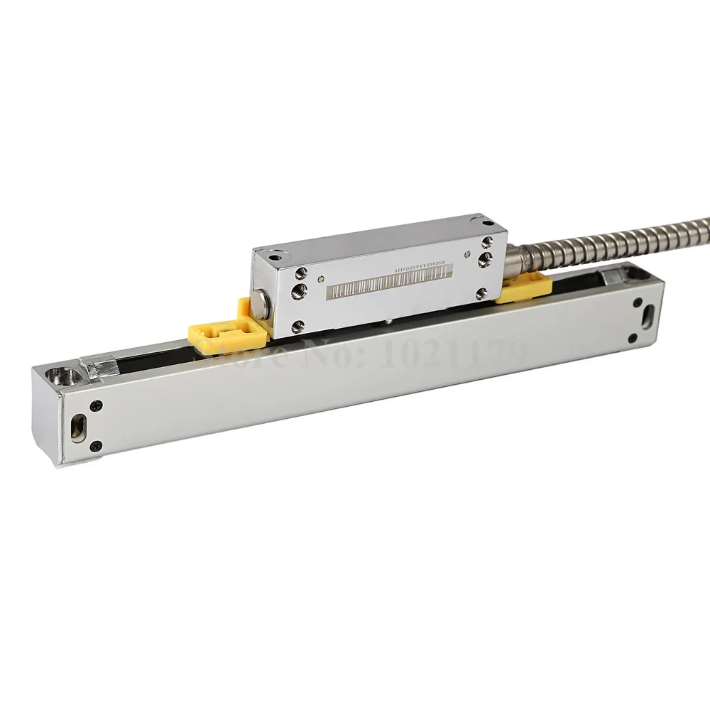

Une règle KA500 est très bien pour le transversal, il y a aussi les KA200 encore plus fine.
Attention les têtes de lecture des KA500 et KA200 sont plus larges que les règles normales.
J'ai pris une KA500 1µm pour le transversal de mon hermes mentor car elle était moins chère que le modèle 5µm chez le vendeur (stock chine vs stock pologne).
Le 1µm est intéressant car en diamètre une 5µm donne une résolution de 0.01mm.

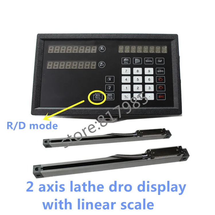

Que pensez vous de ce modèle : Vevor 2 axes
Il peut convenir pour mon tour je pense ?
Je suis un peu perdu sur Aliexpress, comment fait-on le choix des règles (longueurs) ?
bonjour zimm la KA500 est avec un profilé de taille réduite bien pour le transversal moins encombrant
la KA300 a un profilé plus gros
