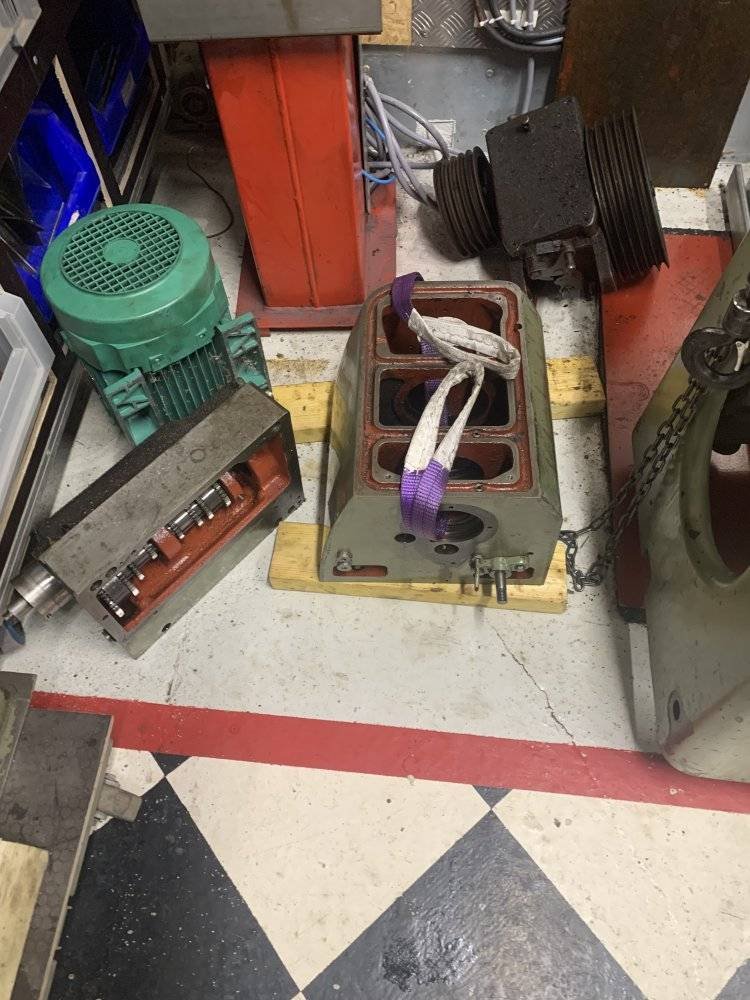

Je reprend mes premiers posts concernant la rénovation de mon Ramo T37.
Il est équipé d un moteur 7 cv que je remplace par un 5,5 cv en attendant de restaurer le 7cv dont les roulements sont usés par le temps.
Malgré tout je vérifierai la tension en charge du 5,5 cv pour voir si le 7cv via un variateur mono tri ne me tire pas trop d ampère.:roll::roll::roll:
Après mon premier démarrage le tour tourne plutôt bien les roulements de la broche sont un peu bruyant.
Je commence a dérouiller les premières pièces
La rouille c est infiltré un peu partout, mais l ensemble des pignons est en très bon état.
J en démonté un peu plus pour nettoyer correctement
Les courroies sont à changer mais après un peu d hésitation :lol: je me lance à tout démonter et en profiter pour remplacer les roulements:lol:
Le traînard m a donné beaucoup de mal :grilled:
Le plateau du dessus ne voulais pas se séparer du dessous
Du coup je vais changer l intégralité des roulements que j ai d ailleurs déjà reçu.
J ai fiât un fichier Excel de tous les roulements et joints spi propre à mon tour.
Je le posterai une fois que le changement sera fait et vérifié.
Mais le gros du travail reste à venir.
Dégraissage à nouveau, ponçage, mastiquage…:lol:

Je me lance au démontage des roulements de la boîte des avances. Je bute sur ceux de l arbre supérieur. J ai bien fait bouger l ensemble avec les roulements mais après plus rien ne bouge.
J ai essayé de faire bouger l arbre central à la presse mais rien à faire.
Auriez vous une méthodologie ?
Merci pour votre aide
Pour le traînard j ai pu démonter une grosse partie sans trop de problème.
Il ne me reste plus que les 2 roulements Timken de la vis sans fin.
Je pense que la bague à droite de la vis et à l extérieur des roulements doit être visser sur la vis sans fin. Mais impossible de la faire bouger d autant plus qu il est difficile de bloquer la vis sur les roulements et de faire tourner en même temps cette bague.
C est la deuxième fois que je tente de la démonter mais sans résultat.

Je ne peux pas trop t'aider pour tes arbres, Mais je pense que ça se démonte simplement à la presse. à voir si il 'y a pas une vis de blocage cachée... Il aiment bien ca chez RAMO!
Je viens de regarder le plan de ta boite, et je me demande si ton arbre ne se démonte pas tout simplement dans l'autre sens...
Si j'ai bien compris le plan, il y a une bague sous la vis pointeau et autour du roulement 6204 qui une fois enlevée pourrai faire passer le 6205 du centre. et du même coup les clavettes.
Je n ai pas tenté de déplace l’ axe central vers la gauche (vers le bas de la photo). Le palier de ce côté là ne peut pas sortir ainsi que le roulement.
Je vais rejeter un œil ce soir sur la doc pour y réfléchir.

Nettoyage et dégraissage de l ensemble
La peinture orange se décolle à pas mal d endroit. Je pense que je vais également la refaire. Au point où j ens suis je ne suis plus à ça prêt
Les roulements de la boîte de vitesse sont HS
Le bruit de roulements que j avais venait probablement de la boîte.
Le démontage sera pour le week-end prochain
