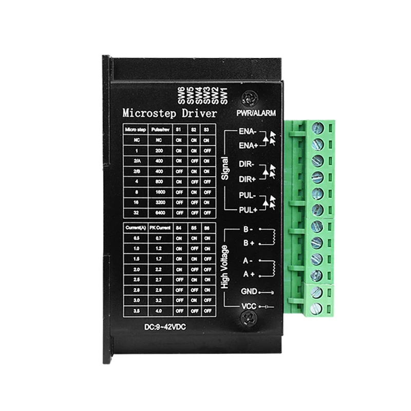

J'utilise le TB6600 et je positionne les switchs OFF OFF OFF pour les pas et j'obtiens 2 fois plus grand car sinon OFF OFF ON j'obtiens 3x plus grand. Cela peut provenir d'ici ? Comment dois-je les positionner ?
OFF OFF OFF 32 micro pas
OFF OFF ON 16 micro pas
Si avec 32 on a le double avec 16 on doit avoir 4 fois la valeur demandé
Comme il n'y a pas de possibilité de 32 micro pas il faut changer les paramètres de GRBL.
Il faut multiplier par 2 les $100 ,101,102
JF
TB6600-kit-de-fraisage-de-routeur-bois-Version-am-lior-e-0-5-4A-9-42vdc.jpg_Q90.jpg_.webp
Il va falloir que tu comprennes comment cela fonctionne et comment bien calculer les paramètres à renseigner dans GRBL.
Il faut connaitre le pas de ta vis de déplacement, ou le diamètre de la poulie de ta courroie. Il faut connaitre le nombre de micro-pas configurés sur ton driver (c'est marqué dessus).
Ensuite il y a un simple petit calcul : le nombre de micro-pas correspond à un tour du moteur, ensuite en connaissant la distance parcourue par ton déplacement sur un tour moteur tu peux facilement calculer le nombre de pas pour un millimètre.
Par exemple avec 800 pas par tour si ta vis avance de 5mm par tour il te faut 800/5= 160 pas par millimètres.
A vérifier pour chacun des axes, ils peuvent avoir des entrainements différents.
Valeur pour $ 100 ,101,ou 102 =Nb pas Moteur /Pas de la vis *Nb micropas
EX: moteur 200 pas par tour. Vis Pas 1.25mm Micro pas 1/16
200/1.25 *16=2560
EX: Pour les switchs en 1/16 de pas S1=OFF
S2=ON
S3=OFF
