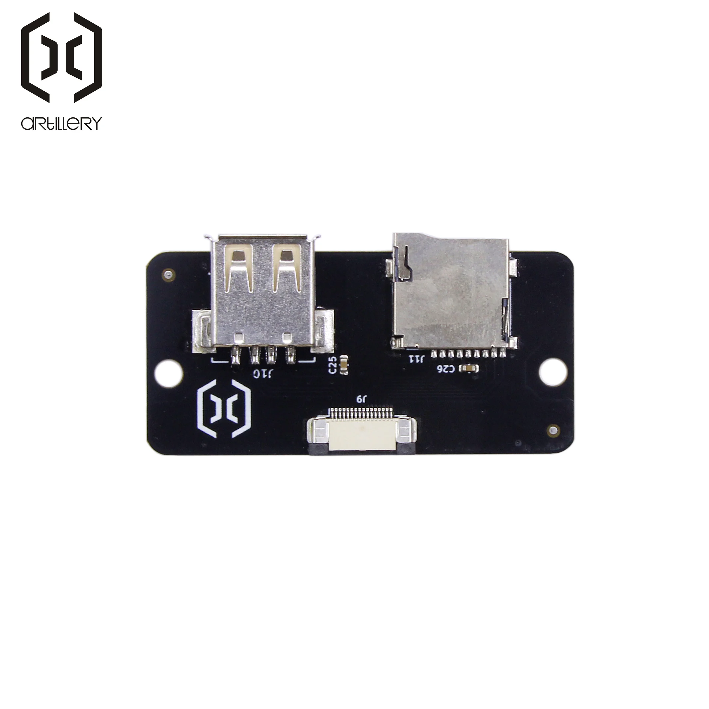

l'USB A à côté de la fente SDMini
Oui c'est celle là. avec la clé fournie avec l'imprimante pas de soucis, mais avec les autres clés USB, il
faut que j'appuie sur le côté de la clé.
J'ai écarté un peu les contacts sur la prise usb de l'imprimante et ça a l'air bon.
C'est un peu bas de gamme ces prises, sur les pc je n'ai jamais eu de soucis.
Tout ira bien jusqu'à ce que deux broches se touchent
Ca peut se changer.
Toute la carte
Ou juste la socket si tu es bricoleur
usitour
Ca peut se changer.
Je sais, mais avec ce beau temps je suis dans le potager :wink:
Merci pour les liens, faut que j'ouvre l'imprimante, d'après le lien, la prise semble être
un montage en surface, plus facile à dessouder.
