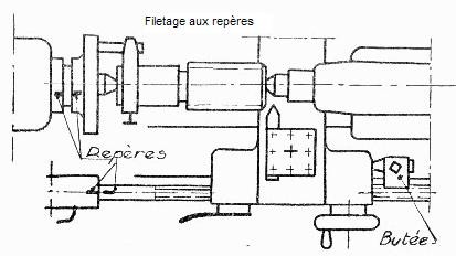

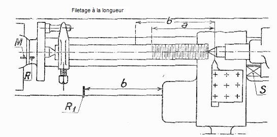

Aujourd'hui encore, j'ai voulu m'amuser à faire des filetages, et je ne fais rien de bon. Par exemple, j'ai voulu sur un diametre de 40mm faire un filetage au pas de 1.5mm.
L'outil est bien coupant, le tour d'assez bonne qualité, il n'y a pas de jeu dans le trainard, je reviens à chaque fois précisément au même endroit pour charioter une nouvelle passe, et là, invariablement, je ne reviens jamais dans le même sillon, et fais du coup des pas de 0.2 environ, c'est à dire rien du tout.....
Je suis devenu fou !!! :mad: J'ai retourné le problème dans tous les sens, je ne comprends pas. La pièce est bien sérrée, et j'insiste, je reviens au 1:10ème près toujours au même endroit de départ, avant de lancer l'avance....
Je suis sûr que vous allez me trouver ce qui cloche..... :-D :?:
A bientôt, :wink:

Je crois comprendre....pour faire une 2° passe, tu centres ton outil dans le filetage existant,à l'aide du traînard, puis tu embrayes la noix de la vis mère, puis tu mets en route le tour..? Si c'est comme ça que tu procèdes voilà ce qui se passe:
lorsque le mandrin commence à tourner, tous les jeux (boite, vis/écrou...) doivent être rattrapés et ton outil démarre avec un peu de retard, il crée un 2° sillon... :cry:

Pour résoudre ce type de Pb, il existe au moins 3 méthodes:
a) l'appareil à retomber dans le pas;
b) le filetage à la longueur
c) le filetage au repère
Le but de ces différentes méthodes est de faire faire à la vis-mère et à la pièce un nombre entier de tour dans un temps donné afin que vis-mère et pièce se retrouvent dans une position favorable permettant d'embrayer exactement dans le pas.
a) appareil à retomber dans le pas, je l'ai décrit dans une autre discussion comme je l'ai mentionné donc voir ce post.
b) filetage à la longueur:
Cette méthode est plutôt utiliser lorsque le rapport du pas à produire sur le pas de la vis- mère est très élevé.
Principe : on fait effectuer à l'outil un déplacement égale à un multiple du produit du pas de la vis mère par le pas à produire.
Prenons comme exemple un pas de 1,5 (ça tombe bien) avec une vis-mére de 4mm.
Formons le rapport pas à produire sur pas vis-mère
1,5/4 = 15/40 =3/8.
Quelle est la signification de ce rapport, il dit que la pièce fait 8 tours alors que la vis-mère pendant ce temps n'en fait que 3.
Par mis ces rapports recherchons quel est le Plus Petit Commun Multiple de pp/pvm (pp=pas de la pièce)
PPCM = 3x8 = 24
La distance que devra parcourir le traînard ou l'outil devra être égale ou multiple de 24 mm.
Maintenant que la longueur à parcourir à été déterminée. Il faut mettre en place les repères et butées pour l'exécution du filetage.
1 - Mettre le traînard en butée sur la contre-poupée ou intercaler une butée entre le traînard et la contre poupée. Tourner le mandrin du tour à la main jusqu'à embrayage.
2 – Reporter à partir de l’avant du traînard la distance mini à parcourir. Délimiter cette longueur par un trait ou par une butée (à ressort de préférence) et repérer la position du plateau par rapport à la poupée fixe.
3 – Réaliser la première passe, arrivé à la fin du filetage, dégager l’outil et laisser le traînard poursuivre sa course jusqu’à proximité du repère. Arrêter le tour avant et le faire tourner à la main jusqu’à ce que les repères plateau poupée soient en regard l’un de l’autre et le chariot se trouvant exactement en coïncidence avec le repère tracé sur le banc.
4 – Débrayer l’écrou de la vis mère et ramener le traînard contre la butée ou la contre poupée.
On peut alors embrayer et exécuter une nouvelle passe.
c) filetage aux repères :
Cette méthode est la plus utilisée pour les filetages de faible longueur. Le mode opératoire est un peu le même. Il s’agit de repérer la position favorable d’embrayage pour réaliser le pas souhaité.
Pour cela :
1 - amener le traînard en butée sur la poupée mobile ou sur une cale.
2 – faire tourner le tour à la main jusqu'à ce que l’écrou de la vis mère s’embraye à fond.
3 – tourner la broche à la main pour rattraper les jeux et amener l’outil à sa position de départ.
4 – fixer alors la butée sur le banc, butée plaquée contre le traînard.
5 – Placer à la craie ou au marqueur les repères sur la poupée fixe et sur le plateau.
6 – placer un repère fixe sur le support de la vis mère et un mobile sur la vis mère.
7 – Faire une première passe.
8 – à la fin de la passe dégager l’outil et débrayer puis ramener à la main le traînard en butée.
9- Pour la seconde passe, lorsque les repères plateau poupée d’une part et vis mère support d’autre part sont sur le point de se rencontrer arrêtez le tour et les amener à la main en parfaite coïncidence, embrayez vous retombez dans le pas. Si vous avez la possibilité d’utiliser des vitesses inférieures à 100 Tr/mn, il est possible de fileter sans arrêter le tour.
