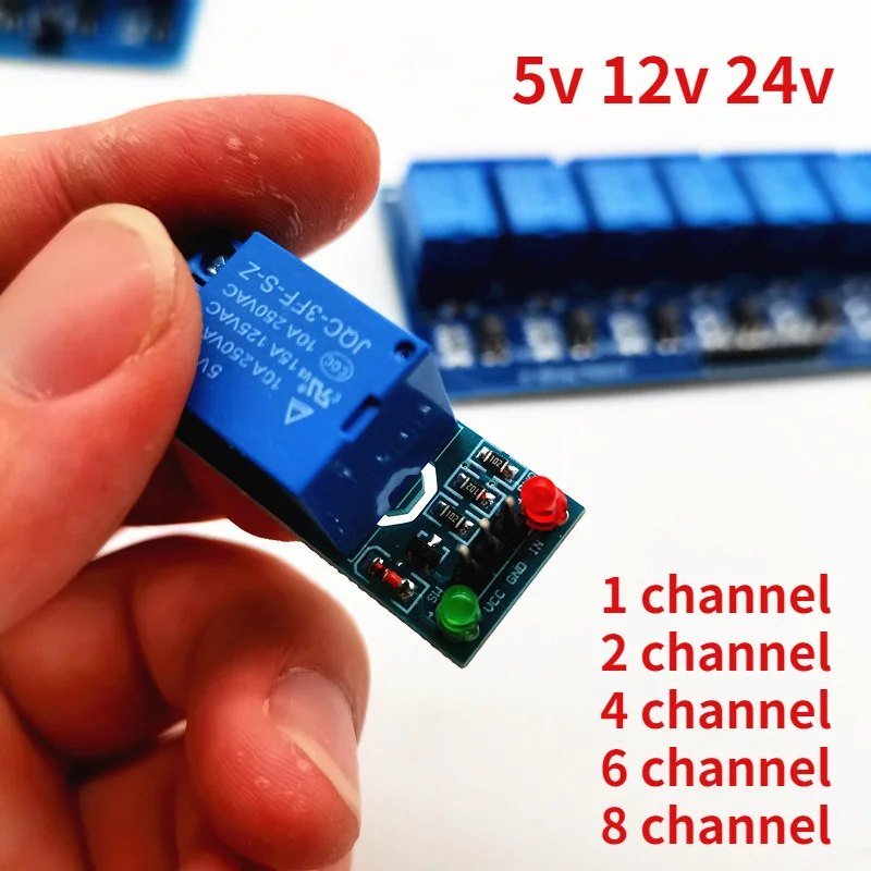

Tu prends un relais sur Aliexpress :
A la commande choisis une tension de service qui va avec ton Alim ( 24v, 12v, 5v ) , tu connectes VCC du module relais au (+) de l'alim, le GND au (-) de l'alim et au ALM- du servo drive, connectes le IN du module au signal ALM+ du servo drive, le relais devrais fonctionner sans souci.
J'était en train de regarder ces modèles sur Aliexpress: GEYA SLIM RELAY
Le relais consomme environ 30mA mais la solution que j'ai proposée n'alimente pas directement le relais, c'est juste un transistor qui lui commute un courant plus important pour alimenter le relais à partir de l'alimentation externe. la solution est 100% safe !
Saico, j'ai le plaisir de t'annoncer que ta solution est parfaite!
J'en ai installer un qui récupère le signal ALM du servo et paf, une beauté absolu, ça fonctionne du premier coup :smt007
