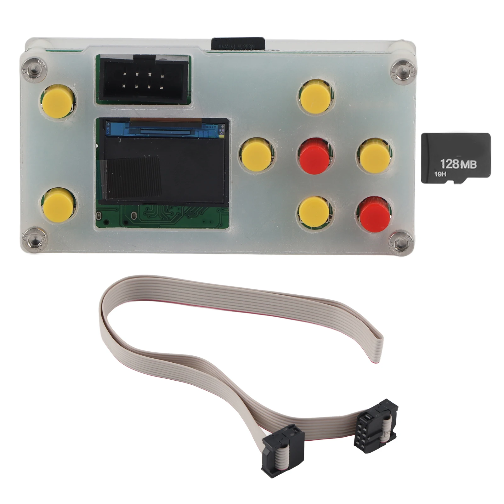

Pour usiner des pièces unitaires (plastiques) j'aimerais piloter ma CNC 3018 avec une manivelle qui sort en quadrature A et B
est-ce possible ?
pour moi oui mais avec quoi ?
un tableau avec trois boutons de direction et une manivelle.
Chaque bouton à 3 positions + 0 -
un arduino qui transforme les mouvements de la manivelle en Gcode vers le PC qui les envoie vers la CNC grace à une brique logicielle sur le PC ?
Si vous avez des idées merci
Le module à commande manuelle je l'ai mais l'écran est vraiement minuscule pour mes vieux yeux (62 3/4)
Je vais tenter de le modifier et mettre un plus gros LCD
Avec les cartes 32bits il y la possibilité de cumuler écran tactile liaison USB connections wifi en simultané.
Testé avec une mks dlc32 + écran 3.5"
Par le pc possible d'ajouter une télécommande .

Bon j'ai retrouvé le petit module
cela fonctionne bien pour les petits trucs
