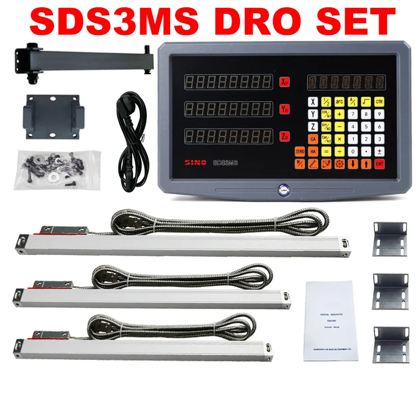

Au lieu de te ruiner avec la visu Optimachines, qui de plus n'est sans doute pas de si bonne qualité (du moins les règles).
Tu ferais mieux de t'acheter un petit kit règles + visu directement en Chine, c'est 4 à 5x moins cher, aussi (si ce n'est plus) précis, et plus fiable (comparé aux règles magnétiques Optimachines).
Quelques liens :
Un petit message lors de la commande pour préciser la longueur des règles et le type de tête de lecteur (KA200, KA300, KA500) pour que tout colle coté encombrement.

Concernant le DRO, je te remercie Squal112, mais je vais opter pour opti. Le montage est simple, la machine est prévue pour, les emplacement sont pré-percés, tout simple. Et puis au moins si l'unité a un problème, un bug ou je ne sais quoi, le service après-vente est là, et ça c'est précieux. Donc oui plus cher, dans 800.00 avec les bandes magnétiques, mais au moins on a quelque chose d'adapté et conçu pour.

J'ai finalement posé un DRO de chez AMEX de fabrication suisse sur ma BF16.
Je suis maintenant précis au centième, même plus de jeu au vernier, je pense qu'il fallait un peu de temps pour la roder et perfectionner les réglages.
