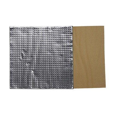

Re,
Pour un isolant à coller sous la résistance, il y a ceci :
Ceci étant, c'est une première pour moi, et j'ai un peu d’inquiétude sur la tenue de la résistance sous la plaque alu.
Je n'imagine pas bien la planeité de la plaque de verre posée au dessus de la résistance.
Sur mon ender 3 la resistance est directement gravée sur la plaque d'alu, et j'ai ajouté une plaque de liège avec un autocollant 3M.
Il existe des résistance enrobées de silicone et collable sur du metal qu'on trouve facilement sur ebay ou aliexpress.

C'est ça, l'isolant n'est pas forcement obligatoire, c'est mieux si on chauffe a haute température, l'inconvénient c'est que c'est un poil plus lent a chauffer.
