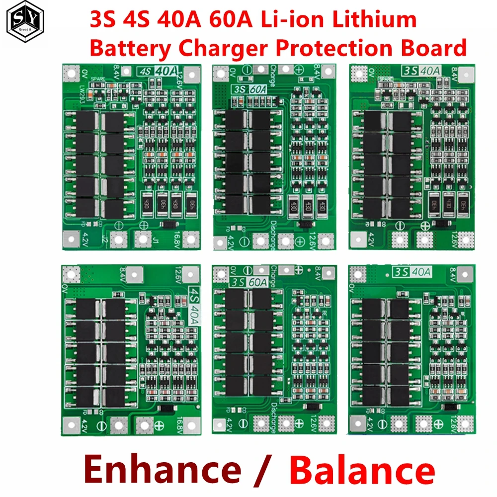

Normalement pour protéger 4 batteries li-on, on met un BMS-4S.
Par exemple

Pour la protection, de toute façon j'avais besoin de faire un circuit imprimé pour implanter les supports de batterie et les connecteurs de raccordement et je n'avais pas besoin du contrôle de chargement car je charge les batteries une par une. J'ai déjà expérimenté cette disposition pour remplacer les batteries Ni-Mh d'une perceuse Ryobi et ça marche bien, en plus le seuil de tension mini est réglable.
