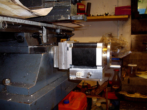

perso j'aurais prevu un connecteur a coter du moteur comme ça en cas de montage demontage t'est pas emm****r par se foutus cable et tu peu deposer et changer façilement de moteur :) ( une box en pvc ou alu pour montage electronique , visée au cul du moteur et un connecteur type CB 4 pin (ou XLR4 conducteur ou carrement un speakon (500V 20ampere) ;)
et puis comme ça le blindage et total ;)
Pas bête l'histoire du connecteur au niveau du moteur Doctor_itchy. :-D
Disons que je me fabriquerai les box PVC avec ma CNC.
Donc je mets ça dans un coin de ma pauvre tête pour le ressortir plus tard. Merci. :)

non non je ne parle pas de mettre le moteur en boite !
mais de monter a l'arriere du moteur une petite boite ou les fil entrerais dedand de facon discrete ( on ne vois plus les fils ) et il y aurais un connecteur monter sur cette boite , juste pour avoir un montage propre des connextion :) ( et un blindage des cable total du driver au moteur ;)
pas ma machine ^^ ( mes moteur on des connecteur integré pour la portique et pour la decoupeuse c'est des servo qui sont prevu ^^ et il ont un cable blinder avec connecteur au bout :) )
Aucun mérite alors! ;) Hahaha ;)
N’empêche que le bloc est une bonne idée. Ça rend aussi les choses plus propres.
Quand ma CNC fonctionnera ça sera peut-être une des premières choses que je ferai...
Sur la photo, c'est fixé comment sur le moteur? Collé?
JM
aucune idée de comment c'est fixer , surement des trou tarauder fait par le gars ( en evitant de percé dans les bobine :lol: )
je voyais la boite fixée la ou il y as la poignée ! mais j'ai pas trouvé de photos ^^ car sur cette façe il as tjrs des taraudage dispo et si pas , on sais façilement en faire sans trop demonter le moteur ( ne pas enlever le rotor de sa cage , car il peu se demagetiser et perdre tout sont couple initial !!! )

ha c'est encore mieux , ça as plus de geule encore :D
la poignée c'est bien ça ça fait volant d'inertie et ça permet de fluidifier la rotation du moteur et aussi d'amelioré sa vitesse de deplacement max en hausse ^^
faut combiné les deux mnt , cache et volant d'inertie a l'interieur :p
Ce que je comprend pas, c'est comment ils font pour fixer les caches sur les moteurs :( Genre, dans la 3ieme image, ils ont percé? Ya pas de risques?????
