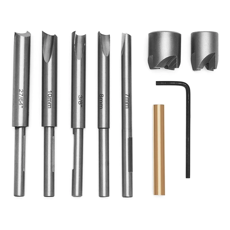

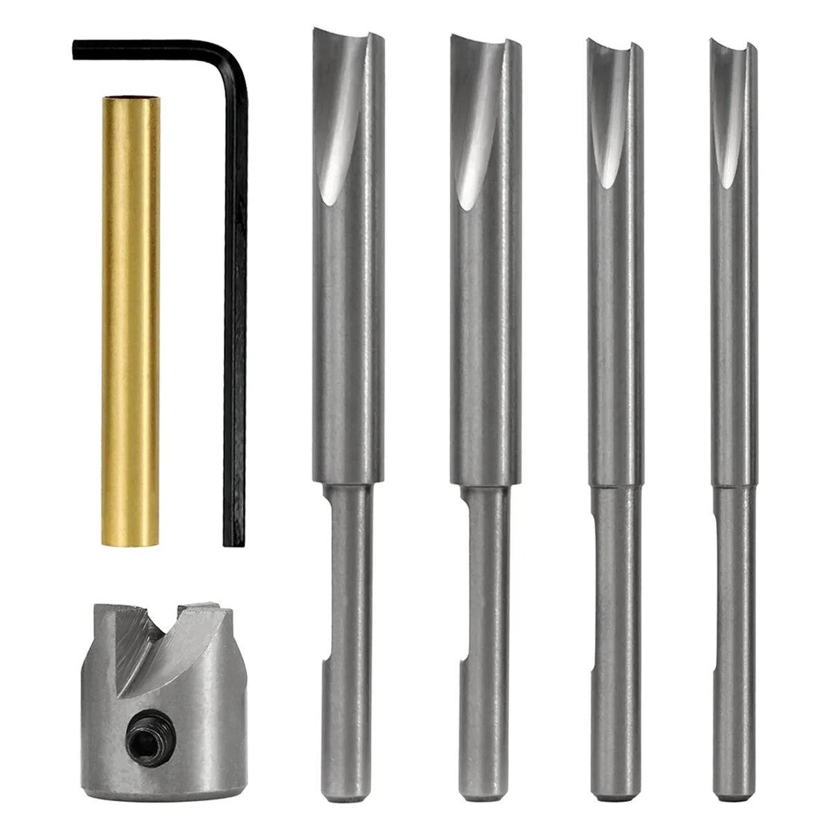

Sinon j'avais pensé à acheter des fraises à lamer HSS comme celle ci (pas forcément avec revêtement) :
A priori la lamage du M8 fait 14mm pour certains fabricants par contre le 10 n'existe pas.
Donc reste à savoir si je peux retravailler du 11mm pour obtenir du 10 sans avoir de meule de rectif sur le tour. Enlever 0.5mm au rayon sur 3-4mm avec une pierre abrasive en faisant tourner l'outil ça vous semble jouable ? J'ai peur que les goujures fassent des chocs, plus que de l'abrasion
