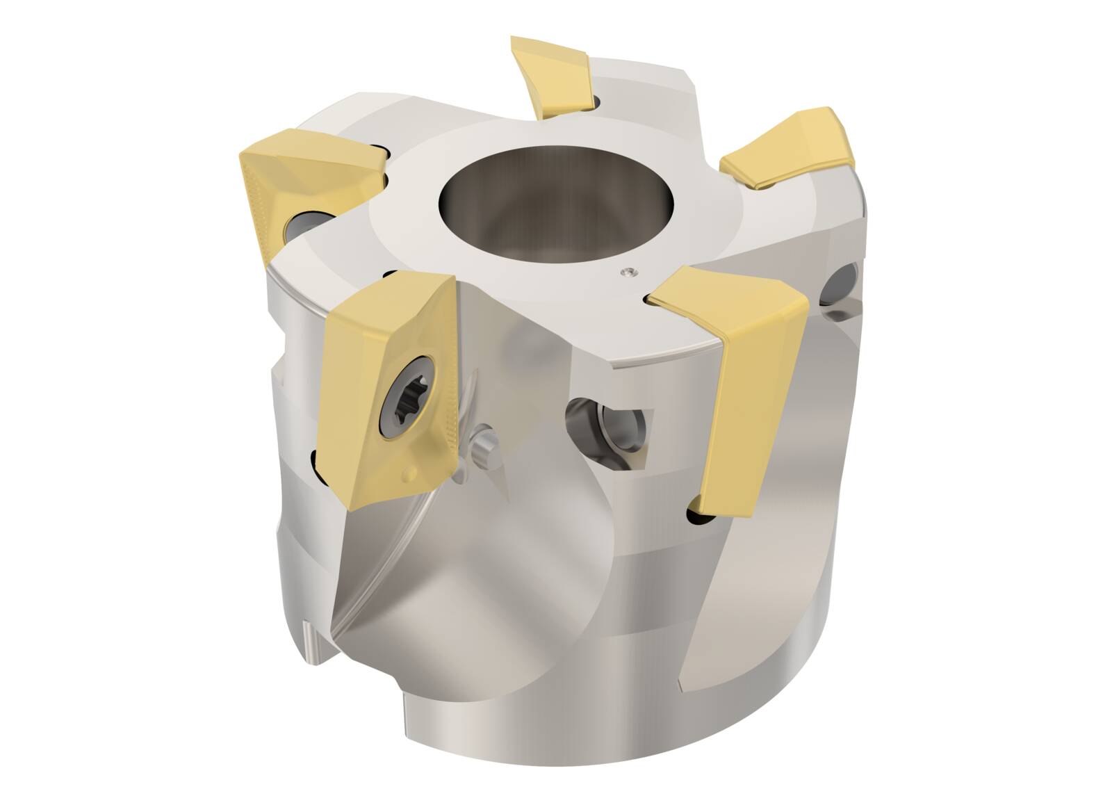

J'ai une fraise de Ø50 à 3 plaquettes mais je ne trouve nulle part le type de plaquettes. C'est monté sur une fraise Secodex c r 220 69 0050 15H. Les plaquettes font environ 15mm de hauteur sur 12.7 de large. Si quelqu'un a une info ... car je n'ai pas de plaquettes de rechange et celles-ci sont hs
Merci d'avance
je te propose de regarder ici
réponse # 24
c’est sunsteel mais cette classification est normalisée
il Faudra préciser la nuance et eventuelement la forme du brise copeau qui eux sont spécifique à chaque marque
C’est aussi ce que j’avais fait mais j’ai pas trouvé exactement la bonne référence , j’ai donc pensé qu’il y avait un risque
par contre @P.Taramesh a les plaquettes , et il peut comparer et rechercher la dénomination exacte de ses plaquettes
Merci pour vos réponses.
Il semblerait que les plaquettes soient des ACET15. Reste plus qu'à en trouver à un prix correct
