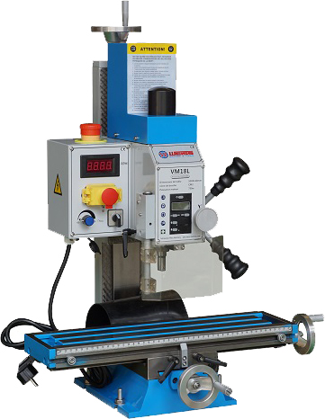

Que pensez-vous de cette fraiseuse et quels sont vos retours, si vous en avez.

Vraiment aucun retour sur cette machine ? Ce n'est pas très encourageant ;-(

C'est de la même famille que les zay7045/hbm45 et autre, sauf que c'est plus petit.
Et a ce prix tu as sa grande sœur chez HBM ou damatto machines...

Ceci dit si on extrapole a partir de la grande soeur ça sera pas trop mal, toujours pas assez rigide mais un gros plus par rapport a des petites fraiseuse comme une SX2 ou une bf25/28.
Le gros point faible c'est le vitesse max de la broche, un moyen de contourner ça c'est de la prendre en tri et de faire tourner le moteur plus vite avec un variateur. Sachant qu'à 3200 tr/min la broche est très bruyante, mais a 2000tr/min ça reste correct.
coredump
Pas trop d'accord. C'est un moteur AC normal, donc bien plus fiable et avec boîte de vitesse: puissance constante sur la gamme de vitesse (et encore mieux en tri+variateur).
Rien a voir avec les fraiseuses a moteur DC comme les X2.
