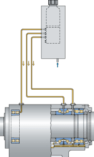

Pour la lubrification de la broche, j'hésitais entre plusieurs techniques, notamment le brouillard d'huile ou la lubrification air-huile.
La différence étant que pour le brouillard ce sont des gouttelettes d'huile en suspension dans l'air, ce qui forme une sorte de mélange gazeux, alors que pour une lubrification air-huile l'air ne sert qu'à faire avancer un filet d'huile dans les tuyaux jusqu'aux roulements.
C'est cette dernière solution que j'ai retenu car elle me semble plus simple à mettre en oeuvre, et ne nécessite qu'une pression d'air de l'ordre de 2 à 3 bars.

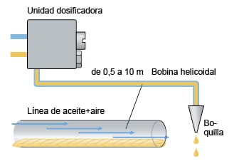

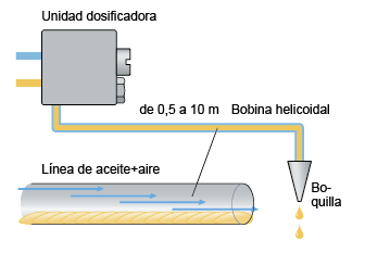

D'après un document SKF sur la lubrification air-huile :
"Les systèmes de lubrification air-huile conviennent particulièrement pour les applications de haute précision soumises à des vitesses de fonctionnement très élevées et exigeant des basses températures. Pour obtenir des informations au sujet des systèmes de lubrification SKF air+huile, reportez-vous à la section Gestion de la lubrification.
La méthode air-huile (fig. 3) utilise de l'air comprimé pour transporter de très petites quantités d'huile précisément dosées sous forme de gouttelettes à l'intérieur de conduites d'alimentation jusqu'à une buse d'injection qui les applique sur le roulement (fig. 4). Cette méthode de lubrification à quantité minimale permet aux roulements de fonctionner à très grande vitesse avec une température de fonctionnement relativement basse. L'air comprimé sert à refroidir le roulement et produit dans le logement une surpression qui empêche l'entrée de polluants. Comme l'air n'est utilisé que pour transporter l'huile et n'est pas mélangé avec, l'huile reste à l'intérieur du logement. Les systèmes air-huile sont respectueux de l'environnement, à condition que l'huile résiduelle soit mise au rebut de manière adéquate.
Pour les roulements utilisés dans des ensembles, chaque roulement est lubrifié par un injecteur indépendant. La plupart des conceptions incluent des entretoises spéciales incorporant les buses de pulvérisation d'huile.
Les valeurs indicatives concernant la quantité d'huile à appliquer sur un roulement à billes à contact oblique pour le fonctionnement à grande vitesse peuvent s'obtenir d'après

L'intervalle de lubrification est un facteur influant sur l'élévation de la température et sur la fiabilité de la lubrification air-huile, c.-à-d. la durée entre deux mesures du système de lubrification air-huile. En général, l'intervalle de lubrification est déterminé par le débit d'huile généré par chaque injecteur et la quantité d'huile fournie par heure. L'intervalle peut varier d'une minute à une heure et se situe le plus souvent entre 15 et 20 minutes.
Les conduites d'alimentation provenant du système de lubrification mesurent 1 à 5 m de longueur, en fonction de l'intervalle de lubrification. Il convient d'incorporer un filtre empêchant les particules > 5 μm d'atteindre les roulements. La pression d'air doit être de 0,2 à 0,3 MPa, mais doit être augmentée pour les lignes plus longues, afin de compenser la perte de pression dans les conduites.
Pour maintenir une température de fonctionnement la plus basse possible, les conduites doivent pouvoir évacuer tout éventuel excès d'huile du roulement. Avec les arbres horizontaux, il est relativement facile d'installer des conduites d'évacuation de chaque côté des roulements. Pour les arbres verticaux, il faut empêcher que l'huile passant dans les roulements supérieurs n'atteigne les roulements inférieurs qui, autrement, recevraient trop de lubrifiant. L'évacuation, avec un dispositif d'étanchéité, doit être incorporée sous chaque roulement. Un joint efficace doit être également installé sur le nez de la broche pour empêcher le lubrifiant d'atteindre la pièce usinée."

Ma broche est effectivement pourvue de 4 petits injecteurs en laiton, percés de manière à injecter le mélange directement dans les roulements :
Chacun des 4 trous taraudés (visibles sur la photo précédente) que j'ai équipé d'un raccord pneumatique est relié à un injecteur :
Il a fallu créer un passage pour les tuyaux :
Heureusement, les raccords sont orientables ! Ce qui permet d'insérer la broche dans son support sans difficultés :
