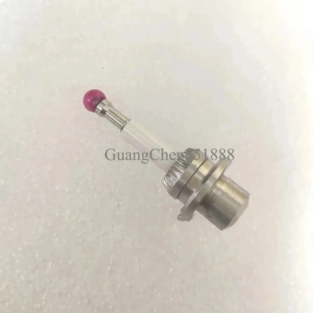

J'ai acheté il y a quelques temps un formidable outil: un palpeur 3D Taster
Sauf qu'étant un peu étourdi il n'a pas fallu longtemps pour que je casse la sonde. C'est une pièce de rupture, pour la sécurité du palpeur. Je confirme que cela casse sans problème :-D
On trouve des sondes de remplacement sur le net mais c'est au moins une vingtaine d'€. Au rythme ou je les casse cela fait un budget...
En plus c'est quand même dommage de jeter des pièces "nobles" comme l'embout de fixation sur le palpeur et la sphère de palpage, sûrement faite en acier traité.
Tout cela pour dire que j'aimerais bien pouvoir réparer cette pièce .........aussi vite que je le la casse.
Il faudrait trouver un matériau raide mais qui casse "assez" facilement. Il n'y aurait plus qu'a forer à chaque extrémité et avec 2 gouttes de cyanolite le tour est joué.

Sur les palpeurs mécanique, la partie "fusible" est généralement faite en céramique.
Facilement trouvable à moins de 20€ livré :
Autrement un plastique avec une zone affaiblie ferait tout aussi bien l'affaire.
Sur mes palpeurs 3D numérique, les touches ont un point faible qui casse en cas d'effort trop important, à la manière d'un levier de frein/embrayage de moto, la zone après la boule d'extrémité voit sa section réduite en ce sens.
Idem sur les Renishaw TS27R

L'idéal serait de trouver du tube céramique. Je pensais que c'était un plastique ou résine

du tube ceramique tu en as chez ali. Le verre, c'est pas pire que les copeaux, un coup d'aspi et c'est fini et ça existe aussi en tube.

Je n'avais pas pensé à de la céramique et encore moins pouvoir en trouver chez MrAli. J'ai trouvé en diamètre 2 inter ce que correspond à l'emmanchement du coté bille. Il existe en OD de 3 et 4. Le modèle d'origine fait 3.8 mais rainuré. Je réfléchis entre prendre du 3 qui risque d’être trop fragile et du 4 ...un peu trop costaud
Je vais faire l'essai et mettrai le résultat sur ce post.
