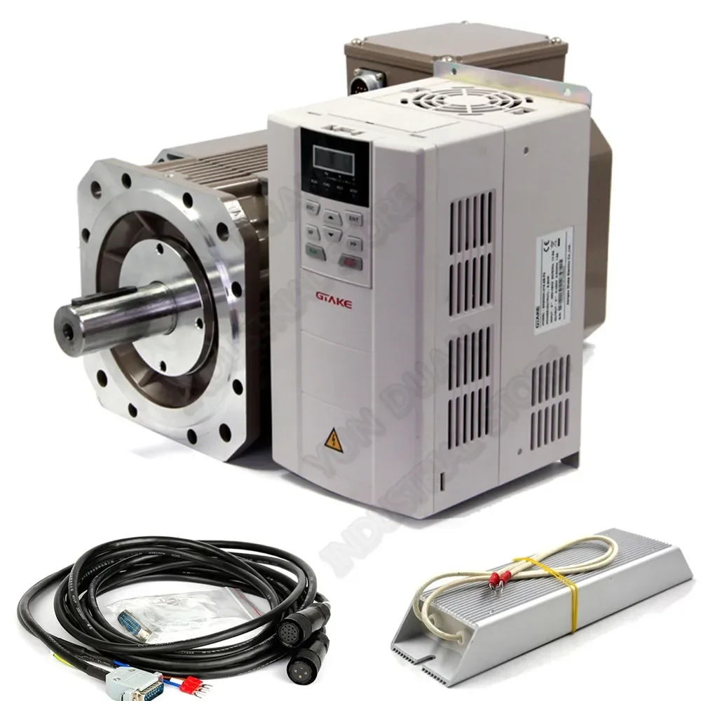

Il existe des servo drive qui font largement le taf, de 10tr à 8000tr min
Je vois pas pas les courbes de puissance et de couple sur la page, pas certain que ca fasse le taf perso.
C'est quoi sa vitesse minimal ? Pour tarauder M12, a mon avis 300tr/min va être un grand maxi. Et a ces vitesse la souvent, y'as plus aucun couple.
j'ai regardé mais pas vu le poids de ce gros bijou , pas loin des 6000€ quand meme ..; finalement je vais continuer avec mon taraud et a la main ;;

Solidtaf nous donne un lien, avec la solution, qu'il a trouvé lui-même :
- pas sur que ça fasse le taf, on valide même qu'il faut 300tr min pour du M12 et valide encore qu'il n'y aura aucun couple à ces basses vitesses. (sans avoir fourni aucune doc, aucun exemple)
- trop lourd, trop cher, mieux vaut tarauder à la main.
- trop énergivore
- doute sur les couples fournis par l'IA, mais aucune vérification proposée. (pas fin)
- doute sur la volonté d'un taraud à bosser dans un trou borgne, préférence pour les trous débouchant... lol
- doute sur l'IA, sans vérification, demande de lien, de source.
Tu remarqueras que dans mes réponses, j'ai fait d'affirmative en mode ca fonctionnera pas, j'ai seulement dit que du couple a très faible vitesse, et des vitesse de rotation assez haute, ca va pas forcement ensemble, et qu'il fallait vérifier les docs des servomoteur.
le moteur qu'il présente, j'ai justement été voir la page aliexpress, et les courbes de couples et de puissance ne sont pas disponible (Surement en demandant au vendeur par mail, ce que je conseil de faire)
Je crois bien que c'est bien plus pertinent que ce qu'a dit l'ia ...
