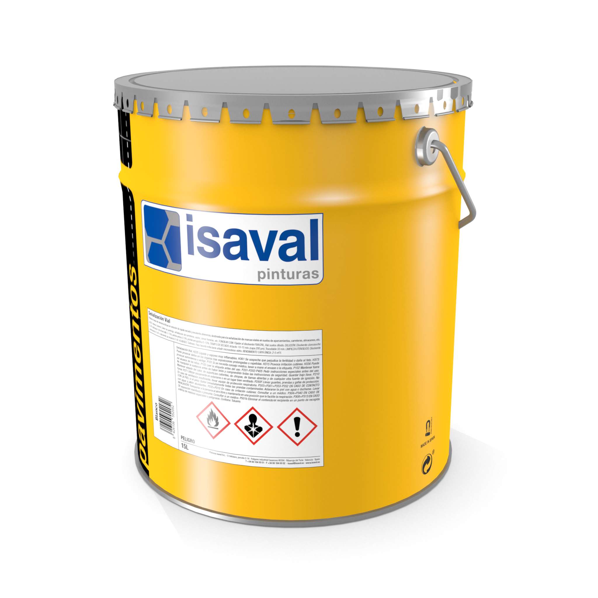

Suite de l'aménagement car ma compagne vient de me céder son garage, j'ai de la chance
Il s'agit d'une annexe à la maison avec une dalle béton (et je crois du ciment par dessus ?)
Je me suis déjà occupé de toute l électricité mais voici ma problématique :
Jaimerais y mettre une machine lourde jusqu'à 2T à la louche et j'ai une pente importante à l'entrée, pour donner un ordre d'idée les transpalettes sont bloqués dessus.
Je pense donc faire appel à un maçon pour retravailler cette pente afin qu'elle soit moins raide.
Et en plus de cela j'aimerais mettre un revêtement au sol type résine ou je ne sais quoi, un truc qui dure.
Donc d'abord, quel choix de revêtement pour le sol vous me conseillez pour environ 20m2 ? Qui résiste à cette fameuse machine de 2T et pas trop difficile à appliquer (cf la photo avec le sol actuel)
Dans l'optique de ce revêtement, dois-je demander quelque chose au maçon qui va me faire la pente ? Par exemple une petite sur épaisseur afin que le liquide ne s'écoule pas du garage ?
Merci de votre aide

Pour la finition de dalle avant de rentrer tout, je pense qu'il souhaite que la dalle devienne étanche aux liquides (huile de coupe, graisse, liquides divers...)... Donc la solution peinture de parking souterrain (résines) peut correspondre ! Mais je crois qu'il veut éviter aussi que du liquide coule à l'extérieur du garage, donc rigole à prévoir ou pente vers l'intérieur à positionner selon porte, et hauteur de chape si envisagée... Question en passant, il existe peut-être déjà une pente dirigeant les écoulements (neige fondue) vers un regard ? Voir si utilisable...
La finition résine demande :
1/ un sol propre et dégraissé (si lavé, temps de séchage à ajouter)
2/ si chape refaite, laisser un temps de séchage suffisant pour ne pas enfermer de l'humidité dessous (sinon cloques)
3/ selon produit, laisser un temps de durcissement avant de rouler 3T dessus.
A confirmer si j'ai bien interprété l'attente !

Peinture caoutchouc chloré !
Ca coute keudall, ça tiens même sur des dalles un peu crades, ça étanchéifie la dalle...
Première couche bien diluée (~20%) pour bien imprégner le support et une couche de finition pure...
OK donc je peux mettre ça directement sur ma dalle ?
Tu as une réf a conseiller ?
Ça ne va pas "casser" quand je vais rouler dessus ou poser des choses lourdes ? Notamment à l'entrée du garage quand je vais passer du béton à la peinture ?
J'ai utilisée de l'isaval, c'est ce que mon (super) fournisseur de peinture m'a conseillé, c'est une marque qu'il vends beaucoup
Justement ça reste "souple", et c'est un monocomposant, et si tu as fait un pet, tu peux rebarbouiller direct dessus.
C'est pas glissant du tout mouillé
Au contraire, ça donne un genre de "grip" quand tu marche dessus,
C'est un produit que je regrette de ne pas avoir connu plus tôt...
Il est certain qu'il doit y avoir mieux, plus solide, plus ceci cela, mais rapport au prix, à la facilité d'application ( pas de primaire, pas de lessivage, tolérant aux dalles "crades"), c'est imbattable !
Quand je l'ai appliquée, je n'avais aucun critère de "finition", je voulais du vite fait, pour faire "du propre" et du luminieux ( j'ai mis un gris quasi blanc ), à la première couche il y a des taches et traces qui ressortent, mais qui sont "fixés" par cette couche, et a la deuxième c'était nickel.
Compte 5m²/l pour deux couches ( 10m²/l pour une seule couche donc ), et prends bien le diluant qui va avec. Et prévoir le touilleur sur la visseuse, c'est épais. Et les bottes+protections, ca fout des gouttelettes de partout à l’application. Et ca pue. On peut pas tout avoir :mrgreen:

j'ai quelques questions sur ce revêtement isaval. La dalle est durcie en surface et imprimé avec des petites pyramides (un peu comme sur certain trottoir)
Est-ce que c'est facile à nettoyer ? le balais glisse dessus ou ça accroche ?
C'est noté une faible résistance au gasoil, huiles etc, quand est-il réellement pour nous autres amateurs qui faisons de tout dans notre atelier ?
Le gris quasi blanc c'est leur couleur standard ou tu as fait teinté ?
On a va acheter une maison et le garage qui va avec va devenir mon antre :)
je n'ai pas encore eu l'occasion de lessiver mais ca se balaye bien ;)
J'ai bien précisé au vendeur que je voulais quelque chose qui ne craind pas les projections d'huile etc et pour l'instant ca a l'air d'aller
en revanche ca pue fort et pendant pas mal de temps
