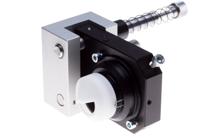

Un script ou plugin sous Cambam permettrait-il cette correction ?
Il y a effectivement un moyen de le faire avec CamBam et Mach3 (mais pas GRBL je pense), mais ce n'est pas super pratique ; l'idée c'est de scanner la table avec un palpeur pour en obtenir un objet 3D (surface) et de projeter les lignes à graver sur cette surface 3D.
Sur une machine de grande taille, à mon avis pour éviter de perdre du temps et se passer de scanner la pièce à chaque fois, et si les écarts de hauteur sont faibles, le plus rationnel c'est d'utiliser une tête à graver, de cette manière tu règle précisément la profondeur de gravure et la tête absorbera les défauts de planéité ; de cette manière, c'est totalement transparent pour le soft de FAO et de pilotage. (c'est le principe utilisé sur les machines à graver genre "Gravograph")
Note aussi que la compensation est faite par la tête elle même, donc le Z ne bouge pas pendant la gravure et ne risque donc pas de chauffer.

Oui, ils abusent un peu sur le prix je trouve, surtout que ce n'est pas vraiment sorcier comme système ; ici une en version DIY (il y a une vidéo en PJ sur le dernier message)
j'ai pas encore réfléchi assez dessus pour comprendre comment ça marche
Oh, c'est tout simple, le porte broche est monté sur ressort ; le cône en plastique appui sur la pièce et fait monter ou descendre la partie mobile du porte broche en fonction des "vagues" de la matière ; la sortie de la fraise par rapport au "nez" en plastique se règle avec un système micrométrique, donc tu a toujours la même longueur de fraise qui pénètre dans la matière. Il est également possible de bloquer le mécanisme à ressort de façon à utiliser le porte broche normalement.
