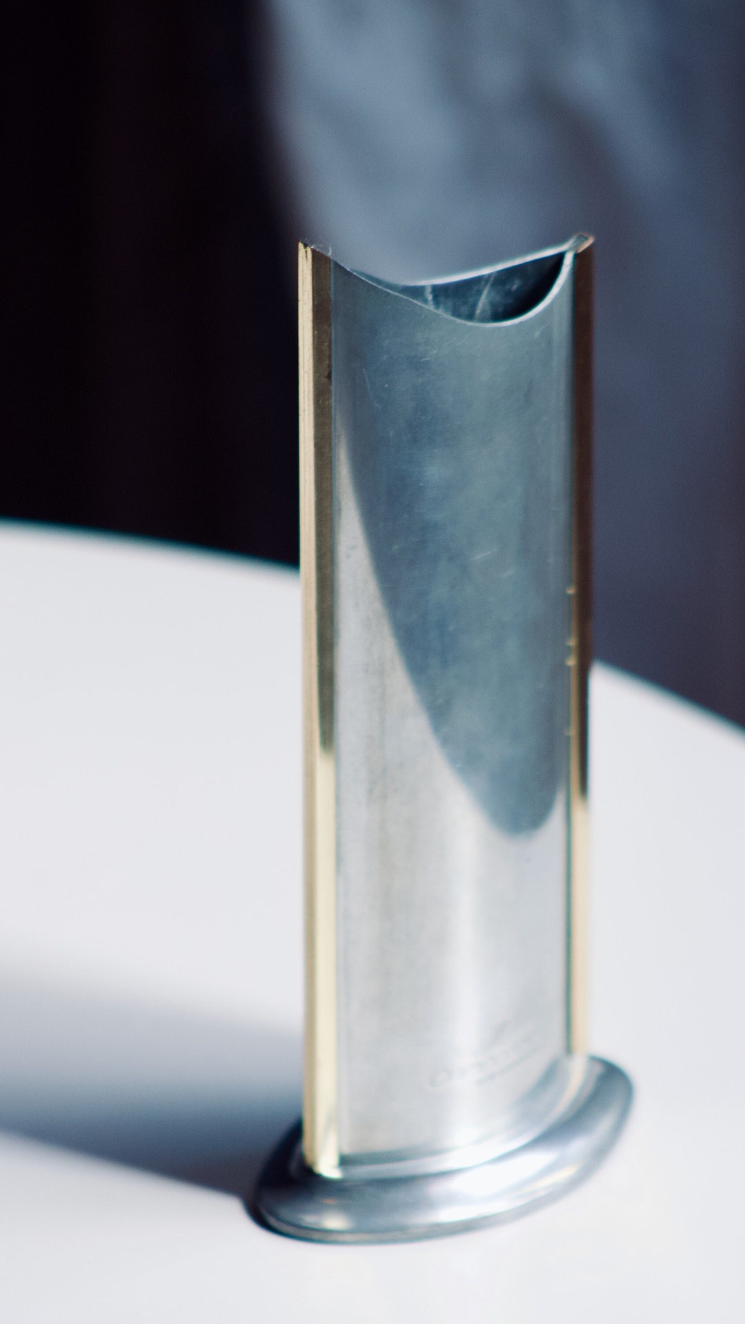

J'ai pour projet de réaliser des figurines en étain et je me heurte à une problématique surement simple mais à laquelle je ne trouve pas de solution.
Lorsque je coule mon étain dans mon moule en silicone, ma figurine est d'une couleur argent mat. Si je passe mon doigt dessus, elle noircit, lorsque je veux commencer le polissage avec différentes pattes que j'utilise pour le laiton, l'acier ou l'argent, ma pièce noircit également aussitôt et je ne parviens pas à faire mon polissage. L'objectif étant de faire une finition brillante voir miroir. Je précise que mes pièces sont texturées, je dois donc faire attention de ne pas effacer les détailles.
J'utilise un étain basse température qui fond à 136°C et qui est fait pour la réalisation de figurines. Il semble que le travail de finition de l'étain soit différent des autres métaux.
Si quelqu'un peut m'éclairer, ce serait super :D
Merci à tous

Il semblerait qu'il existe des solutions, au moins partielles.
Tu as regardé de ce côté ?
Par polissage tu ne pourras pas atteindre correctement tous les creux qui vont forcément rester noirs. Amha.
Merci pour ton retour, j'ai cherché en effet, le problème c'est que les exemples que je trouve montrent des pièces oxydées mais qui étaient déjà polies à la base. Et comme mes pièces ont du détail, des creux,... il me faudrait une solution qui emploie un appareil électrique rotatif type dremel. Mais je n'avais pas vu spécifiquement ce chiffon. :)

il faudrait trouvé une solution chimique ou électro chimique pour pouvoir désoxyder la faible partie en surface .
celà doit être possible , je pense ?.
Je ne voudrais pas te décourager mais quelque soit le moyen utilisé ça sera le même souci dans les creux qui seront dans tous les cas plus difficiles à atteindre. Tu as des exemples de ce type de réalisation en finition miroir comme tu le souhaites ?
Peut être qu'un dépôt électrolytique genre chrome ou nickel est possible sur de l'étain :smt017 ?
Ici on parle d'étain chromé (?)
Polir l'étain est une vraie chienlit, comme le métal est mou ce n'est pas du vrai polissage, et il s'oxyde rapidement derrière.
A une époque je faisais des pièces avec une technique similaire, et j'essayais de les garder brillante. J'avais essayé le vernis, qui donne des résultats sympas, puis j'ai finalement fait l'inverse : Un coup de bombe noire, on essuie avec un chiffon pour retirer le plus gros, la peinture reste dans les creux et on obtient un aspect patiné très beau.
