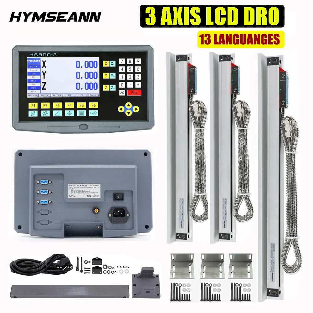

j'ai vu ça:
,vous en pensez quoi ? est ce bien ?
le 3eme axe pourrait me servir pour la fraiseuse
est ce qu'on peu commander en confiance
qu'en est il des frais de douane?
merci de votre aide

j'ai vu ça:
merci de votre aide
bonjour 190€+ 45€ environ de frais un peut cher a mon gout
au départ d’Espagne et en 7 jours a la maison
et aussi en deux axes
zut , j'avais pas vu les frais de port, par contre c'est quoi les 45 euros de frais dont tu parles? la douane? et en provenance d'Espagne y en a pas?
les 45€ environ si ca vient de chine par DHL, UPS et autres consorts pas de frais suplementaire en provenance d’Europe donc a privilégier
pouvez vous m'aider a choisir le meilleur vendeur et rapport qualité prix pour une dro 3 axes en fonction de la provenance et de la précision/étanchéïte du matos
faut il prendre un kit ou acheter écran et règles séparément
il y a tellement d'offre que je me perd a force
