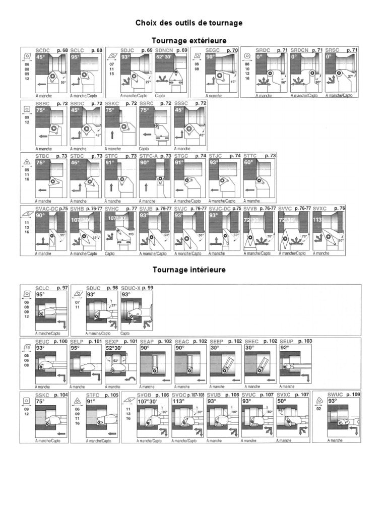

je suis en train de tenter de fabriquer un fly cutter pour rectifier mes culasses avec une rainure de 12 pour pouvoir y mettre aussi bien du barreau que mon porte plaquette
je souhaiterai acheter des plaquettes speciales alu et de bonnes plaquettes pour acier
j'y comprend rien mais j'ai un magasin pas loin de chez moi, c'est :http://www.depetri.fr/
quelqu'un saurait'il me dire quelles plaquettes? en regardant ce site et me donner la ref a achetter
quel porte outil est le mieux adapté?
ça va rentrer en consideration pour la fabrication du porte outil(fly)
Marcus04
salut marcus,
désolé, je n'y connais pas grand chose en plaquettes. bonne recherche :smt039
c'est pour quel outil ? Le SDJCR1212 ? Si c'est cela, il te faut des plaquettes en losange à 55° avec une ref du type DCMT11 T3 xx d'après les docs trouvées ( et enregistrées précieusement ) sur le net .
c'est pour le SCLCL1212H09
2 méthodes pour trouver les plaquettes :
- la première, tu cherches un catalogue d'outil et tu découvrira toute l'ampleur et les subtilités du sujet. Le catalogue que j'utilise :
- La seconde, tu tapes la ref du porte outil dans google et tu regardes les offres de porte outil + plaquette sans rien comprendre au sujet et donc avec un risque d'erreur.
Pour ton SCLCL1212H9, c'est donc un outil à charioter A GAUCHE qui utilise des plaquettes en losange du type CCMT de taille 09T3 avec rayon de 04 ou 02.
Nickel,
j'ai trouvé ce qui faut
