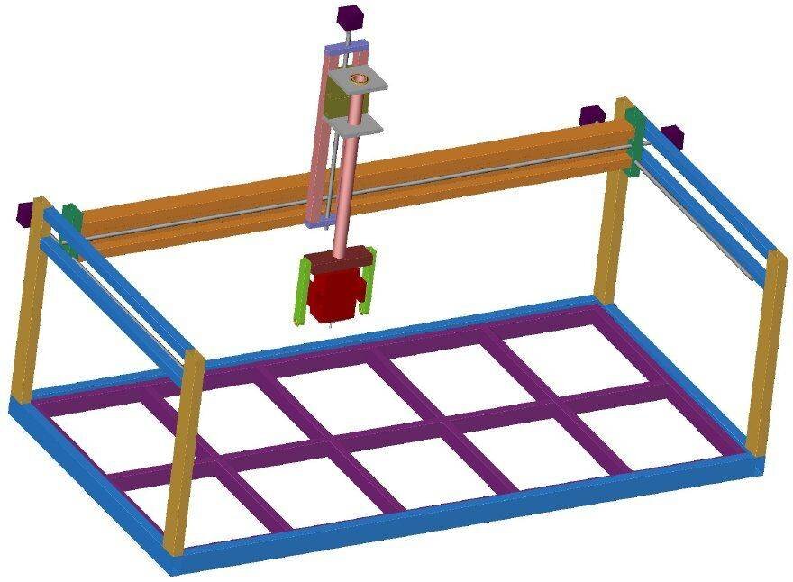

complètement novice en électronique, je me suis lancé dans la réalisation d'une cnc 5 axes + 1. je la souhaiterai la plus polyvalente possible
J'éspère apprendre beaucoup de choses grâce à ce projet et que celui ci m'ouvre des projets que je n'aurai pu réaliser sans cette machine.
Coté construction, je souhaite passer par une étape intermédiaire (3 axes), cette étape devrait me permettre de réaliser des pièces pour l'axe Z de la 5 axes (cages pour les roulement, support de broche...)
Le dernier axe servira à mettre un tour entrainé par un moteur pas à pas
Voici le cahier des charges :
1) Une machine solide que je voudrais utiliser pendant de nombreuses années.
2) Le but est de pouvoir usiner un maximum de chose et d'être le plus polyvalent possible (en sachant que je ne prendrai pas les mêmes passes dans de l'alu, de l'acier, du bois ou encore de la mousse - c'est évident)
j'ai donc préparé un bâti que je pense très rigide en aluminium soudé (j'ai vu sur beaucoup de site que la précision d'usinage s'obtenait en grande partie grâce à un chassis rigide).
Pour l'instant la machine utilisera une défonceuse à bois mais par la suite il est prévu de pouvoir monter ces différents outils que j'achèterai au gré de mes finances :

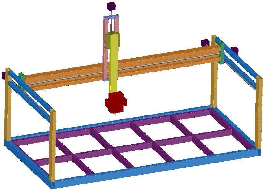

Voici deux images du projet en 3D
Image A : étape intermédiaire machine 3 axes
Image B : machine complète avec ses 5 axes

Mes questions sont donc les suivantes :
1) Que pensez vous de la structure?
2) Est ce que des moteurs de 4.5Nm 6A suffiront pour le déplacement et l'usinage? J'ai trouvé ce moteur dans mes prix : [url=http://cnc-carolo.com/shop/product.php?id_product=97]http://cnc-carolo.com/shop/product.php?id_product=97[/url]]
3) Quelle vitesse de déplacement puis je espérer avec cette machine avec un entrainement par tige filetée de Ø20mm?
4) Est il possible de mettre des moteurs (couple, ampérage) différents sur les axes (Je pense que le moteur du tour doit être plus puissant que les autres)
5) Quelqu'un pourrait il me conseiller le matériel complet pour environ 450€ (si c'est possible) pour gérer les 6 axes

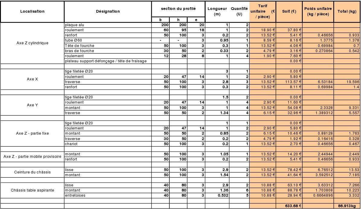

Pour vous donner une idée plus précise du bâti, je vous met un tableau des pièces en aluminium le constituant (avec les sections et épaisseur de profilé, le poids et le prix auquel je les ai trouvé, sait on jamais si quelqu'un sait où on peut les avoir moins cher)
[ATTACH=full]80391[/ATTACH][COLOR=#9C9FB3]Photo A : cnc 3 axes[/COLOR]
[ATTACH=full]80392[/ATTACH][COLOR=#9C9FB3]Photo B : cnc 5 axes[/COLOR]
[ATTACH=full]80395[/ATTACH][COLOR=#9C9FB3]tableau des profilés prévus pour le chassis aluminium du projet[/COLOR]

syvain9
bonjour belle presentation de la machine
mais quand j'ai vu les photos aie il faut vraiment regarder les machines du forum pour comprendre mieu
car la machine usinera maxi la mousse l'alu le fer faut completement oublier
pour une machine polyvalente elle ne le sera vraiment pas :oops:
une chassis comme sa est genial pour une decoupe plasma pas plus pour moi
prendre des tige filleter de 3m pour moi c'est vraiment pas un bon choix deja le flechisement puis le jeu dans les mouvements puis les tiges fileter sont pas usiner type top et pour de telle dimension je ne concelerais meme pas les vis a bille mais plutout couroie ,cremailere ou chaine sa reviendras moin cher en plus
et la machine a des porte a faut enorment en plus je pense le mieu avant d'acheter la moindre chose est e revoir l'etude complete
je dis pas tout cela pour decourager bien du contraire j'insite a se que lon construise sa machine c'est vraiment une super experience mais la sa seras une deception :cry:
OrOoX
Hello et bienvenue sur le forum ! :)
Je dois avouer que j'étais bluffé par le début de ton projet et tes objectifs mais c'est partie en sucettes au moment de lire ça
(entrainement par tige filetée 3m Ø20mm)
C'est vraiment une très mauvaise idée surtout pour une longueur pareil.
Les tiges filetées s'usent beaucoup plus vite que les autres transmissions vu que l'écrou est en contact direct avec le filetage, en plus à moins de prévoir un système pour, il va y avoir du jeu d'origine et celui ci va augmenter avec l'usure :???:
La longueur va poser de sérieux problème, le diamètre à beau être de 20 mm, celui-ci augmente le poids à supporter et donc la flexion :evil:
Maintenant concernant la course de l'axe Z, à moins d'avoir un système très fiable c'est du suicide, tu va avoir un porte a faux énorme :shock:
Concernant ton modèle 3D, le manque de renfort est la chose qui interpelle en premier et qui te causera beaucoup de soucis pour une telle structure.

Damocles
La conception mécanique est à revoir complêtement.
Pas de tiges fileté surtout pas sur cet longeur.
L'axe Z vas carément plier je pense.
Les cotés de la portique ils vont vibrer un max, tout les outils vont casser.
Et l'alu souder... Déjà il faut avoir le poste TIG AC. Et en plus ca vas se déformer un max, le chassis ne serras pas utilisable.
86kg ca devrais être la moité du poids de la portique!
Déjà un portique de 3m c'est énorme. N'est il pas possible de faire la portique dans l'autre axe? Beaucoup plus stable.
Pour le budget, ci vous ne prevoyez pas un budget de +2500euro ca vas être difficile.
MAIS! Ne vous découragez pas! Peut-être vous pouvez commmencer avec une machine plus petite? Comme ca vous aurez déjà l'axe Z, l’électronique, les moteurs etc...
ROMUALD83
moi se qui me surprend ces ton devis de poids
pour moi la machine devrait pesé plus de 200 kg
faire une poutre de 2.85m tiens du suicide
il te faudra une puissance énorme pour arriver a faire
bouger une poutre de se poids la car pour quelle soit assez rigide amoin de la faire en acier je vois pas et un tube de 80*100 en acier et de 3 m de long sa ne pése pas
6 kg mais plutot 70 kg a vue de nez

Atch311
Merci pour vos premières réponses,
je vais essayer de vous répondre et si il y a des points que j'ai oublié de mentionner, n'hésiter pas a remettre un message, j'y répondrai le plus tôt possible.
Pour mon budget, je suis en train de construire ma maison et les fin de mois sont très serrées entre les prêts et l'achat des matériaux pour la construction j'étais parti sur un budget de 1000€ maxi
Concernant les tiges filetées, j'avais pensé aux vis a billes et aux vis trapézoidales je suis revenu sur cette décision pour des questions de budget.
A savoir que la tige filetée ne gérera que l'avance, l'axe des Z repose par des roulements à bille sur l'axe des X, ce n'est donc pas la tige filetée qui porte le poids de l'axe des Z et du porte outil.
Je suis prêt à faire des modifs et à passer à l'entrainement par courroie sur l'axe des X et des Y et si il n'y a pas d'autre solution j'essaierai de trouver une vis à bille d'occasion pour l'axe des Z. Si quelqu'un à déjà réalisé ce type d'entrainement, merci de me conseiller sur le type de poulie, la qualité, le type et la tension de la courroie.
Concernant le sens du portique, mon idée première était logiquement de le mettre sur l'axe des Y. mais si j'avais fait ainsi je n'aurai pas eu la place pour glisse les panneaux sur la table qui sera positionnée contre un mur sur l'axe des X.
L'axe des X est réalisé par 3 tubes rectangles 1 à plat, un vertical et un autre à plat ce qui devrait assurer une bonne inertie (je vous joint une photo en bas de page)
En ce qui concerne la soudure j'avais vu certain post qui parlait de déformation, je voulais aborder le sujet avec un voisin de mon père qui est soudeur? Si j'assemble par boulonnage j'ai peur que l'inertie soit moins importante et le châssis moins rigide
Je vais commencer à lire les 22 pages sur la mechmate et en fonction de vos réponses, j'essaierai de modifier le châssis tout en n'explosant pas mon budget
Comment pensez vous que je devrais modifier et renforcer l'axe des Z pour qu'il puisse pivoter sur lui même et que le plateau porte outil, lui aussi puisse pivoter afin de garder les 5 axes.
je pense que je ne me suis pas trompé sur le calcul, je le remet au cas ou pour que vous puissiez me dire si j'ai fait une erreur :
pour un profilé de 50mm * 100mm de 3mm d'épaisseur en aluminium (masse volumique de 2700kg/m3)
0.05*0.1*2.8 par 3mm d'épaisseur 2*(0.05+0.1)*0.03*2.8*2700= 6.53184kg l'axe des x pèse donc hors axe des Z, renforts, moteur et entrainements 3*6.53184kg soit 19.6kg
