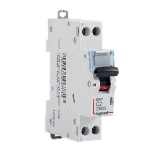

Bonjour à tous, j’ai fait un schéma du câblage électrique que je souhaite mettre en place pour la machine, est ce qu’il est recevable ? Le point où j’hésite c’est sur l’alimentation de la lampe de la machine, est ce que je peux la mettre directement sur un disjoncteur ?

Idéalement, la lampe devrait être en 24v. Avec donc un transformateur 220 24v à la sortie de ton peigne (à toto) + une protection du transformateur (2A, ça doit suffire pour la lampe).
Sur tom peigne, tu doit avoir une phase et un neutre. Là, sur ton dessin, apparemment les 2 sont mélangés.

Oui, en fait, dans ton schéma, je suppose qu'ils (phase et neutre) sont séparés, comme si tu avais deux blocs de dominos !
N'oublie pas le bouton pour éteindre ta lampe !
Mais en 220, ce n'est pas "sécurisant". C'est quand même de la ferraille partout. Un transfo + un petit disjoncteur 2A, ça ne va pas chercher bien loin !

Environ 9 euros le 2A, un transfo 220 - 24v 63VA peut se trouver à pas trop cher, sur LBC ou ici.

Pour la protection 2a du transformateur, à quoi ça ressemble ? Ou est ce possible d’avoir le nom complet car je ne trouve rien sur internet

Bonjour Baptiste,
J'ai pris les premiers venus :
Compter entre 6 et 15€ en fonction du fournisseur (+ port)

Et il irait sur du 220 ? J’ai des disjoncteurs allant de 6 à 20 ampères, je dois forcément en prendre un 2amperes ?
