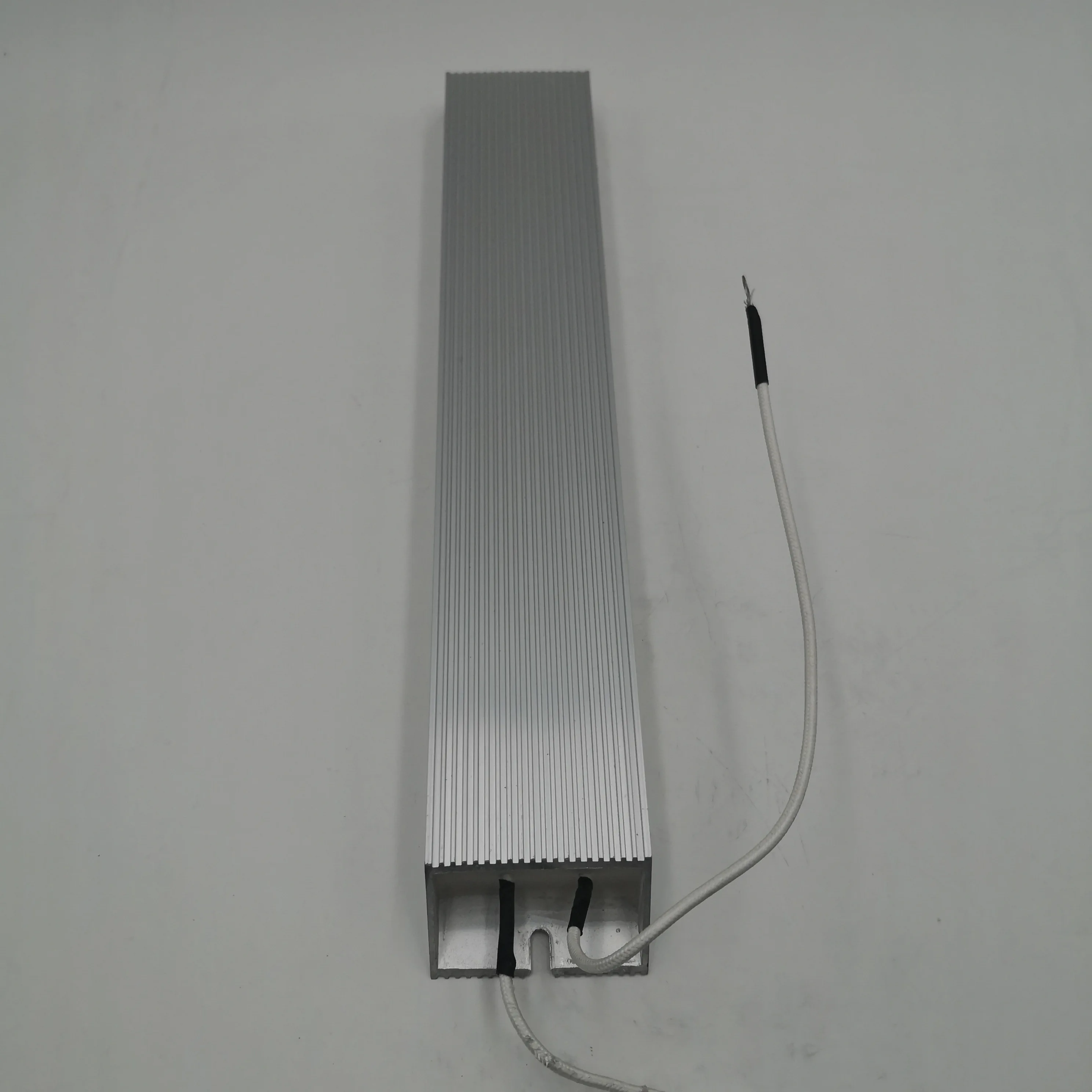

Good evening, the drive being ordered, I want to make remote controls with switch for the direction of rotation, the emergency stop, the potentiometer and on/off. The on and off buttons are not together, will it still work?
I also want to make myself an electrical cabinet to protect all that. What do you really need inside?
Thank you for your help
Baptiste
probably it's too late, but maybe you can change your order to a preferd or, lets say, improved vfd which has a braking resistor.
this external element allows you to stop rotation at once for emergancy brake or for revers dirction.(tapping for example).
for the other electrical elements I think it would be better to use a main rottary switch insted of "on & off" push bottons.
to controll the vfd all you need is 3 positions small rottary switch(on the right) and 10K pot.
il est probablement trop tard, mais vous pouvez peut-être changer votre commande pour un vfd préféré ou, disons, amélioré qui a une résistance de freinage.
cet élément extérieur permet d'arrêter immédiatement la rotation pour frein d'urgence ou pour marche arrière (taraudage par exemple).
pour les autres éléments électriques, je pense qu'il serait préférable d'utiliser un interrupteur principal rotatif au lieu de boutons poussoirs "on & off".
pour contrôler le vfd, tout ce dont vous avez besoin est un petit interrupteur rotatif à 3 positions (à droite) et un potentiomètre 10K.
