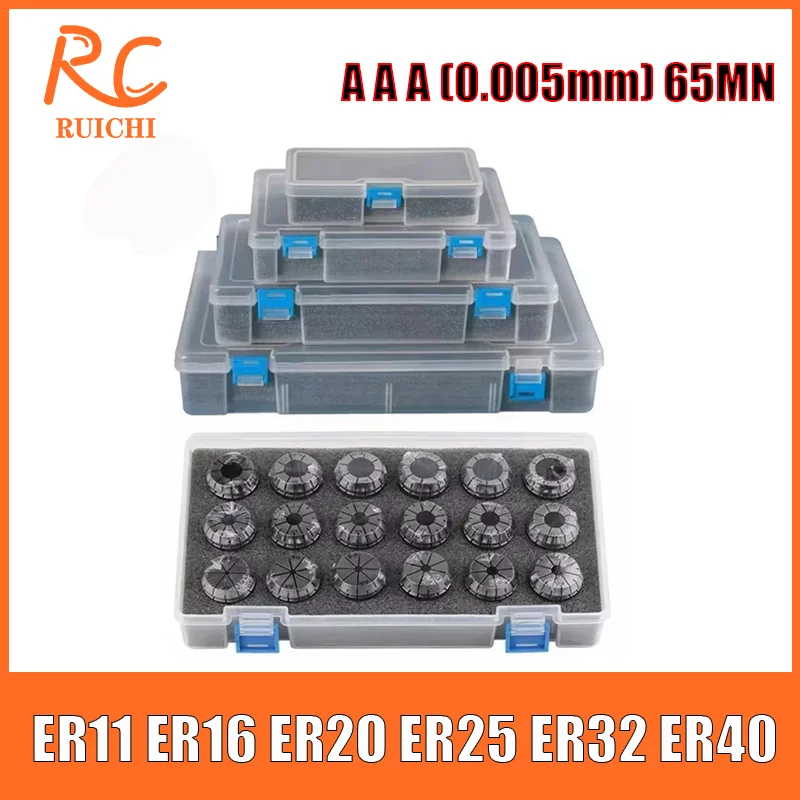

une question que je me pose
est ce que tu as un mandrin a pince pour ta fraiseuses
qui travailler dans les trois axes X Y et Z
avec les pinces pour usiner un clavetage ??
avec un mandrin de perçage c est fait pour travailler dans l axe Z
a plus
Salut j'ai un mandrin a pince er 32 mais j'ai pas la pince er 32 de 5mm et la fraise qui va avec de 5mm
tu as une machine sans les outils
les pinces impaires on n en a pas besoins
une fraise de 5 impaires a une queux de la valeur paire au dessus = 6 mm
tu prend une boites de 9 pinces ca vas être afficher a 31,19€ offre de bien venue
le prix dans le panier et de 37,19€ de 4 a 20 mm er 32 / 0.015
tu prend le lot des fraises 32,64 € 1 a 12 mm
a plus
Bonjour oui je ne savait pas pour les pinces je vais voir demain matin car j'en est dejas certaines
Du 20 du 12 du 8 mais je ne sais plus sur le 6
Di coup je vais voir pour les pinces
Une pince utilisee au maximum de sa capacité porte cylindre sur cylindre sur l'outil qui ne peut pas tourner dedans si elle est correctement serrée.
Une pince utilisee au minimum de sa capacité, par exemple une pince 13-14 pour serrer un foret de 13 porte cone sur cylindre, c'est-à-dire pratiquement sur un cercle. Un cercle n'a pas de surface puisque c'est une ligne.
Un foret de 13 serré dans une pince 13-14 peut tourner dedans si le couple exercé est important. La geometrie de la queue sera detruite. La pince trempee peut "tirer des chiens", c'est-à-dire former de grosses bavures sur la queue du foret qu'on ne pourra plus serrer correctement ensuite.
Il existe d'autres outils que les forets avec des cotes impaires ou fractionnaires. Notamment des fraises. Il existe de fraises de 5 à queue de 5. Notamment en carbure.
Si le jeu de pinces minimaliste permet de debuter à bon compte, il limite quand même son utilisateur à certains outils choisis en fonction des pinces qu'on possède.
Attention, notamment aux outils americains ou anglais. Une queue de 12,7 dans une pince de 14, c'est mal parti. Dans une pince de 16, c'est impossible à serrer.
