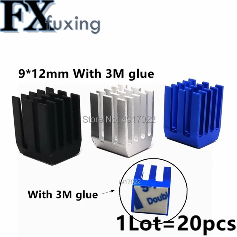

Par précaution je lui ai aussi changé les rados des drivers par ceux là

les drivers sont en effet peu être trop chaud , il se mette en "safe" si trop chaud pour de bon drivers ou crame si "mauvais" drivers , a tu des radiateur sur tes drivers ? quelle taille font il ?
ouvre le coffret et met un ventillo vers l'éléctronique et fait une impression longue , si ça marche impec drivers trop chaud , si ça change rien drivers défect (apres avoir vérifié le cablage si tu n'as pas un mauvais contact bien sur)

ps : c'est de la colle à chaud ; ya des radiateurs sur les drivers mais ils sont petits
avec un drive en surchauffe , oui c'est systématique , des que la température est trop fort ça se met en sécurité ou ça crame , a forte répétition ça peu brulé le drivers et parfois emporté le moteur avec ! tu peu diminuer le courant aussi si moins de courant moins de chauffe , tu imprime a basse vitesse et diminue les accélération de cet axe si ça déconne plus c'est une surchauffe :)
si les radiateur son petit il est recommander de passer sur du plus gros comme indiqué plus haut :) et en plus d'avoir une ventillation efficace dessus , ça va aussi amélioré leur durée de vie :wink:
