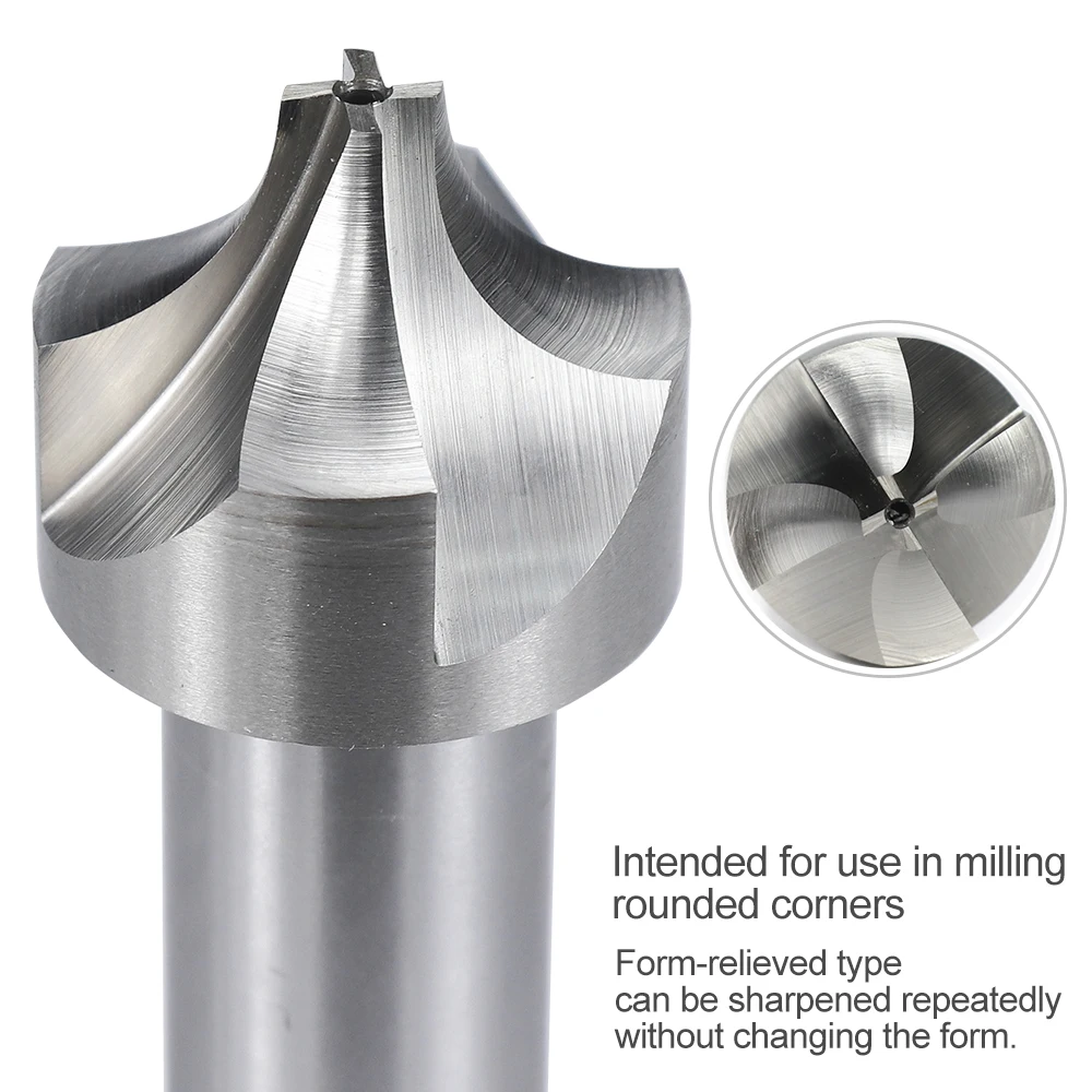

j'ai une petite fraiseuse chinoise VBM32 et je souhaite faire des rayons tout bêtes aux angles de parallélépipèdes d'épaisseur 10 mm (rayons de 10 mm)
elle est juste équipée d'un étau simple
est ce que je dois investir dans un plateau rotatif ?
y a til une vidéo quelque part qui explique comment faire ?
merci pour votre aide

tu peux essayer une fraise a rayonner comme a montré Kite , en serrant ta pièce verticalement dans l'étau , mais ca risque de flechir ou vibrer pas mal , a moins de serrer des blocs de chaque coté de ta pièce et d'y aller en plusieurs passes ...

L'utilisation d'une fraise à rayons me parait bien plus adaptée sur une petite machine de bricolage. Ces machines ont de faibles capacités géométriques. Si on veut installer un plateau tournant, il ne va pas rester beaucoup de place pour l'outil et la piece. En admettant qu'il existe de tout petits plateaux, il faudrait quand même qu'ils soient bien plus gros que les pieces pour pouvoir installer des brides qui doivent necessairement tourner avec la piece. Plus le dispositif de bridage du plateau sur la table de la machine.
Et si on veut en plus maintenir la piece dans un étau, l'espace sera tellement compté qu'il risque de ne plus rester de course utilisable sur les mouvements.
Si on fait toujours le même rayon, ce qui semble être le cas, l'investissement pour un seul outil sera faible.

La fraise à rayon serait moins fastidieux et couteux que le plateau diviseur ( si tu n'en as pas ).
Sinon, si c'est des rayons esthétiques, traces les au compas, tu ébauche au plus près et tu finis à la lime.
Pour contrôler, tu peux toujours te fabriquer un gabarit de contrôle que tu auras découpé dans un carton par exemple.
