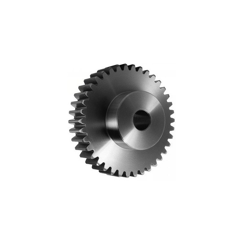

Bonjour à tous ,
Je suis sur le point de fabriquer un pignon pour ma grue forestiere que j'ai acheter il y a peu de temps.
A mon travail nous somme équipé de tailleuse, spécialistes dans les taillage de grande longueurs.
Les pignons et modules ce n'est pas mon domaine. Je suis tourneur sur un tour de 6m.
Mon pignon pour ma base de rotation de ma grue (Pied de grue) il me faut un diamètre de 140 avec module 5. Donc 130 de diamètre primitif et 26 dents.
Ma question , y a t'il une tolérance pour le diamètre de tête ? 140 donc.
Car j'ai récupéré un morceau de 42 cd4 en 140 mais pas très jojo..
Je vous joint une photo où deux de base de grue et une photo du pignon d'origine que j'ai trouver sur Google. Je n'ai jamais eu le pignon malheureusement.
Merci à vous
Ça doit être dans l'ISO 1328. Mais je n'ai pas conservé de copie en prenant ma retraite. Je viens de verifier sur mon ordinateur.
Je crois que des copies circulent chez Scribd.
Bonsoir copeau d'acier ,
Merci de ta réponse.
Je vais jeter un coup d'œil.
Si je pourrais descendre à 139 mm ça serais top.
Merci Jean Yves
Je pense que ça va m'aider.
Vu la vitesse de la rotation de la grue c'est possible que ça place est en classe 11 et 12.
